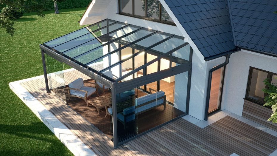

Zadaszenie tarasu lub wiaty to inwestycja, która wymaga przemyślenia doboru odpowiedniego materiału. Coraz częściej w tej roli pojawia się poliwęglan, ceniony za wytrzymałość, odporność na warunki atmosferyczne oraz estetykę. W praktyce do wyboru są dwa główne typy - poliwęglan lity oraz poliwęglan komorowy. Który materiał sprawdzi się lepiej przy zadaszeniu tarasu lub wiaty? W tym artykule poddamy analizie oba rozwiązania, które pomogą Ci podjąć świadomą decyzję. Dowiesz się także, jakie są najważniejsze różnice między tymi produktami i jak wpływają na komfort użytkowania oraz trwałość konstrukcji. Znajdziesz tu również kilka praktycznych wskazówek, przydatnych dla każdego inwestora planującego montaż zadaszenia z poliwęglanu.
Poliwęglan lity - przejrzystość i wytrzymałość Poliwęglan lity to jednolita, masywna płyta, która charakteryzuje się wyjątkową wytrzymałością na uderzenia (nawet ponad 200 razy większą niż szkło, przy o połowę mniejszej masie), bardzo dobrą odpornością na zmienne warunki atmosferyczne, a także wysoką przepuszczalnością światła (w wariancie bezbarwnym nawet do 90%). Dzięki temu jest materiałem chętnie stosowanym tam, gdzie oprócz trwałości istotny jest efekt optyczny. Poliwęglan lity, dzięki swojej jednolitej i zwartej budowie, jest cięższy niż jego komorowy odpowiednik. To powoduje, że świetnie sprawdzi się na wiaty samochodowe o dużej rozpiętości lub tarasy, gdzie wymagany jest bardzo wysoki poziom ochrony przed warunkami atmosferycznymi. Oprócz doskonałej odporności mechanicznej, poliwęglan lity wyróżnia się również stabilnością wymiarową w szerokim zakresie temperatur. Dzięki temu zachowuje swoje właściwości nawet przy dużych wahaniach temperatury - od mrozów zimą po intensywne na...
