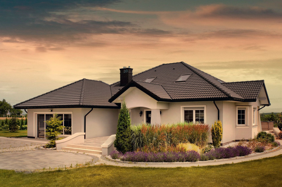

Współczesny dach to nie tylko konstrukcja nośna w postaci więźby i pokrycie z dachówki lub blachy. Tak rzeczywiście budowano kilkadziesiąt lat temu. Jednak obecnie wybór pokryć jest znacznie większy. Ponadto pod pokryciem znajduje się jeszcze jedna ważna warstwa, czyli podkład. Najczęściej jest nim paroprzepuszczalna membrana dachowa.
Obecnie inwestorzy chętnie wybierają blachy płaskie i profilowane, dachówki ceramiczne i cementowe, a także gonty bitumiczne. Dawniej powszechne były pokrycia naturalne - strzecha oraz gonty drewniane. Dziś również się je wykorzystuje, jednak materiały te są dość kosztowne i dostępne w nowoczesnym wydaniu. Kąt nachylenia połaci determinuje wymaganą szczelność pokrycia. Gdy powierzchnia jest stroma, woda spływa z niej szybciej, a materiał wykończeniowy może być mniej szczelny (tym bardziej, że za ochronę konstrukcji dachu przed wodą i parą odpowiada również jego izolacja). Producenci określają minimalny i maksymalny kąt nachylenia połaci dla poszczególnych pokryć. Arkusze blachy płaskiej lub blachodachówki mierzące kilka m2 wykazują większą szczelność niż dachówki, których na 1 m2 potrzeba kilkanaście. Najszczelniejsze wersje dachówek to te z podwójnymi zamkami na wszystkich czterech krawędziach. Modele bez zamków (np. karpiówka) układa się dwuwarstwowo, ponieważ jedna warstwa byłaby n...
