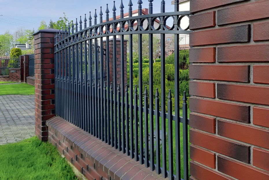

Ogrodzenie: o wysokości 1,70 m; fundament - z betonu, monolityczny, liniowy, o głębokości 0,90 m, pod bramą i furtką 1,20 m; słupki i podmurówka - z cegły klinkierowej; przęsła - z kutej stali; furtka - o szerokości 1 m, z dzwonkiem i zamkiem na klucz; brama - dwuskrzydłowa, o szerokości 5 m, z napędem.
Decyzja: Zależało mi, żeby ogrodzenie na froncie działki było reprezentacyjne, trwałe, bezobsługowe. Lubię wykorzystywać klasyczne materiały - znakomicie pasują do charakteru okolicy, w której mieszkam - dlatego zastosowałem gotowe wyroby z klinkieru. Wiedziałem, że jeżeli kupię te dobrej jakości, to przetrwają dziesiątki lat bez opieki. Wybrałem je w składzie z klinkierem, zamówiłem kompleksową usługę monterską. Podobnie postąpiłem przy zamawianiu przęseł z kutej stali. Głównie zależało mi na ładnym wyglądzie i dobrym zabezpieczeniu przed rdzewieniem. Ornamenty wybrałem z próbek na ekspozycji. Zapewniono mnie, że zabezpieczone są kilkoma powłokami farby proszkowej. Zdecydowałem się na tradycyjną kolorystykę. Odcień cegieł jest czerwony, zaś przęseł czarny. Klasyka zawsze się obroni, jest ponadczasowa. Rady i przestrogi:- Jestem ogromnie zadowolony z wyboru takiego ogrodzenia. Przy jego stawianiu uzbroiłem się w cierpliwość. Uprzedzam - jest ona niezbędna przy wykonywaniu głębokiego z...
