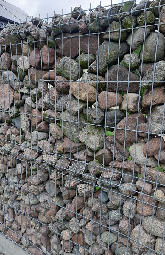

Ogrodzenie: z gabionów ocynkowanych ogniowo; wypełnienie - kamienie polne; fundament - prefabrykowany, z betonu; furtki - główna o szerokości 1,1 m, z elektrozaczepem i domofonem; dwie do śmietnika (1 m); brama - o szerokości 5 m, jednoskrzydłowa, z napędem.
Decyzja: Mieszkam wśród łąk i pól, dlatego - w celu harmonijnego nawiązania do takiego otoczenia - postanowiłem zastosować gabiony i wypełnić je kamieniami polnymi. Dla mnie to nowocześniejsze, ciekawsze i tańsze wyroby w porównaniu z gotowymi betonowymi kształtkami, klinkierem, stalą, drewnem. Poza tym nie są tak oklepane jak te klasyczne, ich montaż jest nieskomplikowany. Zamiast typowych gabionów wykorzystałem elementy… zwykłego prefabrykowanego systemu ogrodzeniowego z betonu i drutu. Powód? Kosze są na ogół szerokie, trzeba do nich włożyć tony kruszywa, to droga opcja. Mnie zależało na zasłonie wysokiej, ale ażurowej, dlatego między dwoma, równolegle zamocowanymi, przęsłami drucianymi zaplanowałem tylko jedną warstwę kamieni. Od strony ulicy postawiłem ogrodzenie bardziej eleganckie i reprezentacyjne - z kształtek betonowych i stali. Rady i przestrogi:- Realizacja ogrodzenia z gabionami zajęła kilka dni. Najpierw wykonawca osadził prefabrykowane słupki i podmurówkę - nie chciałem...
