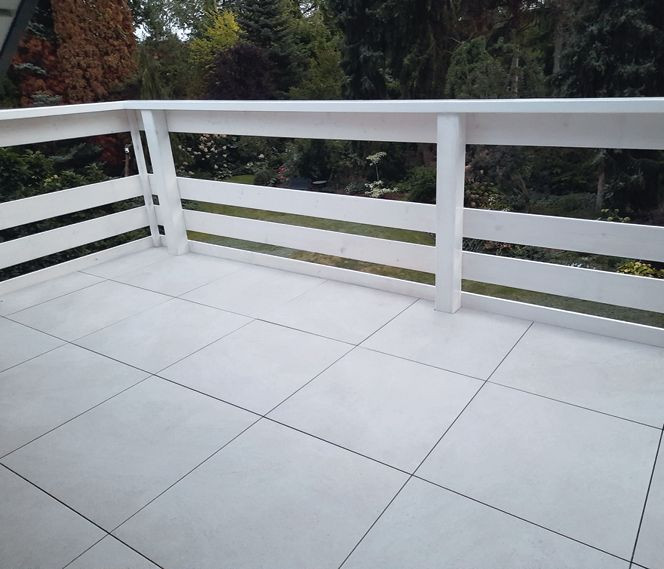

Zakres remontu: demontaż poprzedniej posadzki i balustrady, wykonanie wyrównującej wylewki z betonu, ułożenie nowocześniejszej posadzki.
Taras: o powierzchni 21 m2; zadaszenie - stałe, nad 1/3 posadzki; nawierzchnia - najpierw mrozoodporne płytki tarasowe przyklejone do betonowego stropu, obecnie izolacja przeciwwilgociowa ze specjalnej zgrzewanej folii PVC, na niej gresowe płyty tarasowe o wymiarach 60 x 60 cm i grubości 2 cm, imitujące jasny piaskowiec, oparte na plastikowych podkładkach; balustrada - poprzednio z drewna sosnowego i stali, obecnie z drewna świerkowego; lokalizacja - na stropie, na wysokości poddasza, od strony południa.
Decyzja: dom jest murowany, ma już 30 lat. Problemy z przeciekaniem balkonu, ulokowanego nad wejściowym gankiem, zaczęły się już kilkanaście lat temu. Na początku zauważyłem kilka ubytków w fugach między płytkami - balkon wykończyłem w sposób tradycyjny, tak jak się wtedy powszechnie robiło - od razu je uzupełniłem. Po następnych kilku latach, odkleiła się część płytek na niezadaszonym fragmencie posadzki, wzdłuż balustrady. Wymieniłem je, wcześniej zapewniłem sobie odpowiedni zapas. Przez krótki okres miałem spokój z naprawami, jednak rok temu, przy intensywnej ulewie, na ganku pod tarasem pojawiły się dwie kałuże. Przy kolejnych woda spływała też po oknie. To był znak, żeby zorganizować generalny remont posadzki i stropu. Problem tkwił jednak w tym, że nie zamierzałem stosować tej samej klasycznej technologii co poprzednio, bo na własnej skórze przekonałem się, że przy takiej trudno jest uzyskać na wiele lat szczelną nawierzchnię. Słowem - głównym celem było uniknięcie remontu co 10-...
