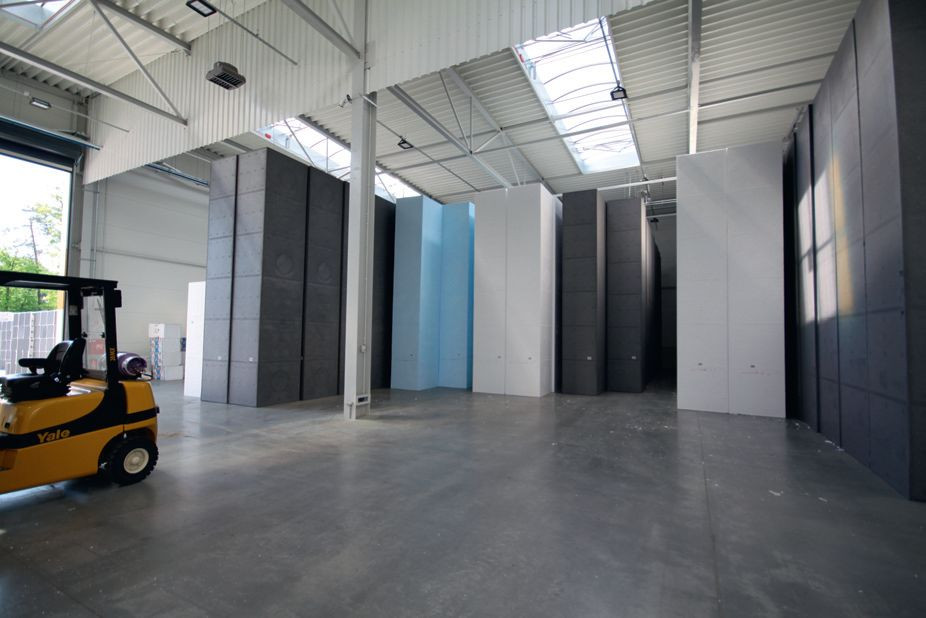

Styropian - interesujemy się nim, gdy ma już ostateczną formę bloku, płyty lub kształtek, ale czy wiemy, jak powstaje i co jest niezbędne, by był tym jedynym Prawdziwym Styropianem? Przyjrzyjmy się procesowi produkcji styropianu w Fabryce Styropianu ARBET, w 100. procentach polskiego lidera branży.
PROCES Produkcja w każdym z pięciu zakładów ARBET-u tj. w Koszalinie, Gostyniu, Przodkowie k. Gdańska, Golubiu-Dobrzyniu i Jaśle przebiega w taki sam sposób - zaczyna się od spieniania granulatu. Proces odbywa się w komorze spieniania, pod wpływem pary, odpowiedniego ciśnienia i w określonym czasie. Granulat spienia się raz lub dwa razy - lżejszy, o mniejszej gęstości, wymaga podwójnego spieniania. Im wyższa gęstość styropianu, tym lepsze jego parametry izolacyjne. Po spienianiu granulat jest suszony i trafia do silosów o pojemności 100 m3, gdzie stabilizują się jego wymiary. Przy dwukrotnym spienianiu proces powtarza się: ponowne spienianie, suszenie i sezonowanie w silosach. W kolejnym etapie, czyli formowaniu, surowiec z silosu operacyjnego trafia do formy blokowej. Powstaje blok styropianowy o wysokości 6 m. Jego waga zależy od wymaganych parametrów, dostosowanych do przeznaczenia produktu. Po uformowaniu bloki są sezonowane, a następnie cięte na płyty o odpowiedniej grubości. ...
