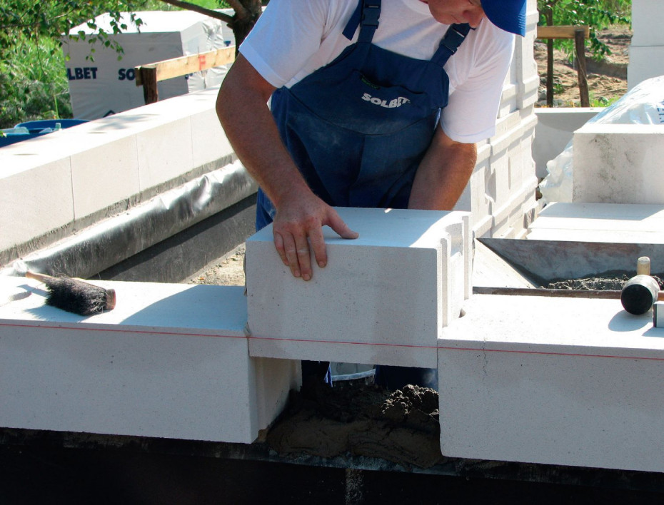

Od precyzji wykonania pierwszej warstwy muru zależy późniejsza łatwość murowania kolejnych warstw. Jest to szczególnie istotne przy murowaniu z bloczków o dokładnych wymiarach oraz zaprawy do cienkich spoin (w kolejnych warstwach). Każdy, kto, choć raz murował ściany, wie, że błędy popełnione na tym etapie mogą znacznie utrudnić wznoszenie dalszych warstw i prowadzić do opóźnień na budowie. Najczęstsze nieprawidłowości wynikają z niewłaściwego przygotowania podłoża oraz z pośpiechu.
Murowanie pierwszej warstwy rozpoczyna się od wykonania hydroizolacji poziomej, która zabezpiecza mur przed podciąganiem wilgoci. Wykonuje się ją z papy przeznaczonej na fundamenty lub grubej folii hydroizolacyjnej o grubości min. 0,4 mm. Przed przystąpieniem do położenia izolacji poziomej powierzchnię fundamentu lub stropu należy oczyścić z kurzu i pyłu. Powierzchnia powinna być sucha i równa, a wszelkie nierówności i ubytki uzupełnione. W przypadku stosowania papy, przed jej położeniem należy zastosować powłokę hydroizolacyjną, która wniknie w fundament i jednocześnie zwiększy przyczepność papy do podłoża. W przypadku stosowania folii wszelkie nierówności podłoża należy wyrównać za pomocą warstwy zaprawy cementowej, która zabezpieczy ją przed przebiciem. Izolacja - niezależnie od jej rodzaju - powinna być szersza niż obrys muru. Jej długość powinna umożliwić prawidłowe połączenie z izolacją pionową fundamentów (zakład co najmniej 10 cm). Po ułożeniu izolacji poziomej możemy przystąpi...
