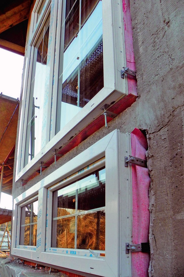

PYTANIE CZYTELNIKA: Na wiosnę chciałbym wymienić okna, być może zdecyduję się również na docieplenie ścian. W związku z tym chciałbym zapytać o kwestię montażu parapetów. W jaki sposób je prawidłowo założyć? Szczególnie, jeżeli zdecyduję się na ciepły montaż, to czy nie będzie on utrudniał wsunięcia parapetu zewnętrznego pod okno? Na ile głęboki powinien być taki parapet względem ściany?
ODPOWIADA: JAROSŁAW ANTKIEWICZ Warto przyjrzeć się oknu w czasie ulewnego deszczu, połączonego z silnym wiatrem. W takich warunkach po oknie spływają wręcz strugi wody. Lecz gdzie trafia ta woda? Ona spływa dalej na parapet zewnętrzny (okapnik), z niego zaś na zewnątrz. Jeżeli okapnik jest przy tym prawidłowo ukształtowany i zamocowany, to woda nie ścieka z niego na mur. Tym bardziej nie wnika pod okno, co groziłoby bardzo poważnym zawilgoceniem całej strefy podokiennej. Niejako z racji samej swojej lokalizacji parapet zewnętrzny musi charakteryzować bardzo wysoka odporność na czynniki zewnętrzne - wodę, mróz, słońce, glony itd. Nie jest natomiast wymagana specjalna odporność na obciążenia mechaniczne. Wbrew pozorom to ostatnie zastrzeżenie jest bardzo ważne. Zdarza się bowiem, że ktoś - choćby przy myciu okien - staje na parapecie zewnętrznym, mocno go w ten sposób obciążając. Nie ma zaś pewności, że typowy parapet zewnętrzny to wytrzyma, co może skończyć się nieszczęściem....
