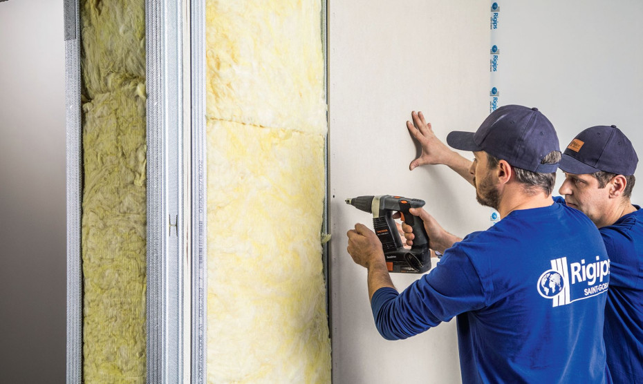

PYTANIE CZYTELNIKA: Przymierzam się do wyremontowania starego domu, odziedziczonego po dziadkach. Dom jest wykonany z drewna. Zamierzam z niego korzystać głównie latem, ale też weekendowo wiosną oraz jesienią. Z największego pokoju chcę, za pomocą ścianek z g-k, wydzielić sypialnię i łazienkę. Płyty też planuję użyć do wyrównania tynków i ocieplenia ścian wełną, bo nie chcę tego robić od zewnątrz (aby zachować oryginalną elewację). Czy sam dam radę to zrobić i jakie rodzaje płyty powinienem wykorzystać?
ODPOWIADA: JOANNA DĄBROWSKA Remont drewnianego domu zawsze kusi prostotą rozwiązań „na sucho”, bo użycie płyt g-k wydaje się najszybszą drogą do uzyskania równej ściany i nowego podziału pomieszczeń. Zaplanowane prace nie są skomplikowane i nawet jeżeli nie ma Pan doświadczenia, z powodzeniem może je Pan wykonać samodzielnie. Wystarczy podstawowa sprawność w robotach wykończeniowych, takich jak cięcie profili, skręcanie konstrukcji, pilnowanie pionów i poziomów oraz dokładne uszczelnianie połączeń taśmami i masami. Wprawdzie przyda się na pewno jakiś pomocnik, choćby z tego względu, że płyty i profile są duże i ich montaż w pojedynkę raczej się nie uda, ale nie musi to być profesjonalista. Poza tym warto skorzystać z precyzyjnych instrukcji montażowych producentów płyt pokazujących krok po kroku, jak wykonać konkretne prace. Takie poradniki można znaleźć na ich stronach internetowych. Najłatwiej będzie postawić ścianki wydzielające łazienkę i wyrównanie tynków za pomocą płyt...
