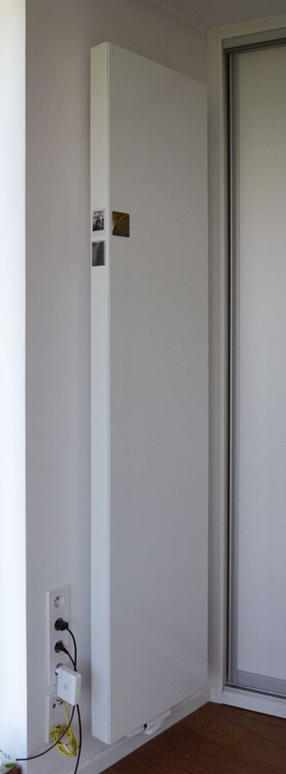

Dom: murowany, dwukondygnacyjny; powierzchnia 178 m2; wentylacja grawitacyjna; instalacja grzewcza - wodna, pompowa; ogrzewanie podłogowe, grzejniki ścienne; instalacja - rury z tworzyw sztucznych; system rozdzielaczowy podłączenia grzejników; na rozdzielaczach odpowietrzniki automatyczne, na grzejnikach ręczne; źródła ciepła - kondensacyjny kocioł na gaz, kominek z płaszczem wodnym.
Grzejniki: dekoracyjne, pionowe, z płaską płytą czołową zachodzącą na boki pod kątem prostym; wymiary 1600 x 500 x 102 mm itp.; sposób przyłączenia - dolny ze ściany, rozstaw 50 mm; sterowanie - regulatory pokojowe, zawory termostatyczne z głowicą sterującą; lokalizacja przy oknach.
Decyzja: wspólnie z żoną zaprojektowaliśmy dom o nowoczesnej prostej bryle, z wielkimi przeszkleniami. Wnętrze też urządziliśmy nowocześnie. Konfigurację systemu grzewczego zleciliśmy specjaliście. Nasze wytyczne to - prosty układ z podłogówką, kotłem gazowym, kominkiem z płaszczem wodnym, z grzejnikami dekoracyjnymi. Unikaliśmy zastosowania odmian kanałowych, bo w wannach i licznych drobnych żeberkach zbiera się kurz, trudno się je czyści. Zaś tradycyjne odrzuciliśmy, bo nie pasują do stylu wystroju. Uznaliśmy, że najlepsza wersja to dekoracyjna, ścienna, o prostej geometrycznej formie, w kolorze białym. Obejrzeliśmy setki ofert, wybraliśmy pionowy model z płaską płytą frontową. Kierowaliśmy się też mocą wskazaną w projekcie c.o. i gwarancją (przy tym modelu 10 lat). Rady i przestrogi: - Montaż nie był trudny, do zestawu dołączono komplet zamocowań ściennych, korki zaślepiające, zawór odpowietrzający. Dokupiliśmy zawory termostatyczne do sterowania (są niewielkie, umieszcza się je u...
