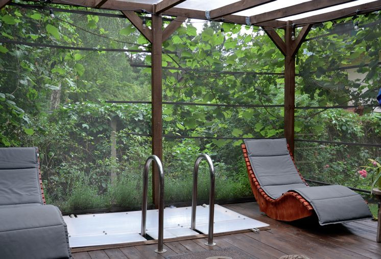

Taras: dwustopniowy, w wolnostojącej altanie, o powierzchni 25 i 15 m2; nawierzchnia - w altanie na poziomie gruntu z bruku dębowego, w pokoju kąpielowym podest z drewna sosnowego (konstrukcja, legary, deski); zadaszenie - stałe, z kantówki sosnowej; dach altany pokryty gontem bitumicznym (w nim świetliki z płyt poliwęglanu), w minispa z płyt poliwęglanu komorowego o grubości 10 mm.
Decyzja: Ania - przy domu mamy tylko balkony, częściej odpoczywamy w ogrodowej altanie. Potraktowaliśmy ją jak taras wypoczynkowy, różnorodnie wyposażony. Postawił ją mąż i wciąż ulepsza. Zaczęło się tak. Najpierw moi rodzice uprawiali w tej części posesji warzywa, postawili pergolę-ciennik, posadzili przy niej winorośl. W 2009 r. Piotr przeobraził ją w zadaszoną altanę, po to żeby można było wypoczywać w niej z rodziną, znajomymi. Słowem - przebywać w dzień i po zmroku, piec, gotować, organizować przyjęcia, zmywać naczynia. Pergola nie nadawała się do tego, bo była ażurowa i za mała, niedostatecznie funkcjonalna. Podczas tej pierwszej modernizacji, wytyczyliśmy odpowiednie wymiary altany (5 x 5 m), na betonowych stopach fundamentowych postawiliśmy konstrukcję z kantówki sosnowej, pokryliśmy gontem bitumicznym i płytami OSB od środka, na ukośnych połaciach dachu wyrobiliśmy świetliki z płyt poliwęglanu. Na gruncie ułożyliśmy drewniany bruk. Potem co i rusz wzbogacaliśmy wyposażenie alt...
