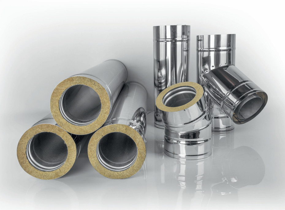

Kotły na pellet to nowoczesne źródło ciepła, które wymaga odpowiednio dobranego systemu kominowego. Ze względu na niską temperaturę spalin oraz wysoką zawartość wilgoci, w przewodzie kominowym powstaje kondensat o odczynie kwaśnym. To właśnie on stanowi największe zagrożenie dla trwałości instalacji. Dlatego w praktyce jedynym właściwym rozwiązaniem są stalowe systemy kominowe wykonane ze stali kwasoodpornej, które gwarantują odporność na korozję, szczelność oraz długą żywotność. Dlatego w praktyce jedynym właściwym rozwiązaniem są stalowe systemy kominowe wykonane ze stali kwasoodpornej, które gwarantują odporność na korozję, szczelność oraz długą żywotność.
Wkłady kominowe okrągłe - standard w modernizacji istniejących kominów W przypadku standardowych instalacji oraz modernizacji istniejących kominów najlepszym rozwiązaniem są wkłady kominowe wykonane ze stali kwasoodpornej. Systemy te wykonywane są z wysokiej jakości stali kwasoodpornej (m.in. 1.4301, 1.4307, 1.4404) o grubości od 0,5 do 1,0 mm, co zapewnia wysoką odporność na działanie kondensatu oraz trwałość w wymagających warunkach eksploatacyjnych. Dzięki zastosowaniu stali kwasoodpornej wkłady skutecznie chronią komin przed agresywnym działaniem kwaśnych skroplin powstających podczas spalania. Dodatkowo system:- charakteryzuje się niską bezwładnością cieplną, co pozwala szybko osiągnąć temperaturę pracy i poprawia ciąg kominowy,- wyposażony jest w połączenia kielichowe (mufa) zapewniające szczelność i łatwy montaż,- dostępny jest w szerokim zakresie średnic (ok. 100-500 mm). Produkty spełniają wymagania europejskich norm oraz mają certyfikaty CE i system kontroli jakości ISO 90...
