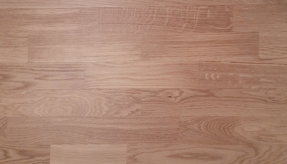

Posadzka: z przemysłowo lakierowanej, warstwowej deski; grubość 14 mm (w tym warstwa dekoracyjna z drewna dębowego 2,5 mm), szerokość 180 mm, długość 1092 mm; system łączenia desek - pływający zamek pionowy; współczynnik oporu cieplnego R = 0,1 m2K/W; wyrób polski, z pięcioletnią gwarancją.
Podkład: jastrych, z wodną podłogówką, wykonany przez dewelopera.
Decyzja: W umowie deweloper zapewnił wykończenie posadzek panelami laminowanymi i gresem (w łazienkach, pralni itp.), jednak umożliwił, za dopłatą, realizację z innych materiałów. Ucieszyłam się z możliwości zastosowania drewnianych desek, bo koniecznie chciałam mieć wszędzie „prawdziwą” podłogę, a nie z tworzywa sztucznego. Między innymi dlatego, że często ćwiczę na niej jogę, lubię chodzić na bosaka. W poprzednim domu, zastosowałam warstwową deskę z drewna egzotycznego w ciemnym kolorze, w obecnym wolałam wykorzystać drewno w kolorze naturalnym, jasnym. Dodatkowo musiał to być wyrób przeznaczony na jastrych z ogrzewaniem podłogowym. Przy wyborze, postawiłam na wysoką jakość, renomowanego producenta, dobre zabezpieczenie przed brudem, plamami, uszkodzeniami mechanicznymi. Wysokie parametry dotyczące zabezpieczenia wierzchu były bardzo ważne, ponieważ zamierzałam położyć deskę też w kuchni. Chciałam mieć jeszcze pewność, że łączenie będzie szczelne, bez szpar - w końcu w kuchni często ...
