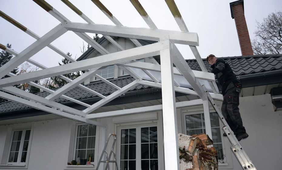

Zakres remontu: wymiana płyt poliwęglanu na dwuspadowym dachu, z trapezowych na komorowe o grubości 8 mm; pomalowanie pergoli z drewna na biało.
Taras: na podniesionej płycie żelbetowej, powierzchnia 25 m2; nawierzchnia - betonowa, pomalowana farbą w kolorze szarym; zadaszenie - na początku parasol, później pergola i dach z przezroczystych płyt poliwęglanu o profilu trapezowym; lokalizacja - przy południowo-wschodniej ścianie domu, przy salonie.
Decyzja: W 2000 r. na tarasie postawiłem pergolę z kantówki sosnowej. Dwuspadowy dach przykryłem przezroczystymi płytami, ponieważ zależało mi na uniknięciu zaciemnienia salonu. Wybrałem te gotowe o profilu trapezowym, chciałem się przekonać, czy się sprawdzą, poza tym były łatwo dostępne w hipermarkecie budowlanym. Niestety, wytrzymały tylko około 10 lat, szybko osadził się na nich brud z drzew, zielony nalot. Nie wyglądało to dobrze. Deszcz nie zmywał całego osadu, kilka razy usunąłem go ręcznie wodą z węża. Kiedy końce płyt pokruszyły się, zdecydowałem się wymienić dach. Tym razem testuję przezroczyste płyty z poliwęglanu komorowego, które podobno są trwalsze od trapezowych. Przez Internet zamówiłem elementy o grubości 8 mm, na wymiar dachu. W celu uniknięcia brudzenia się wnętrza licznych komór pod wpływem niekorzystnych warunków zewnętrznych, do zestawu dodałem listwy z aluminium i taśmy, których zakup doradził konsultant. Przy okazji tego remontu, zarządziłem też przemalowanie pe...
