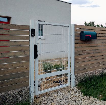

Ogrodzenie: od frontu - długość 17 m, wysokość 1,60 m; fundament - stopy betonowe, pod słupkami o głębokości 0,80 m, przy furtce i bramie 1 m; słupki ze stali; furtka - o szerokości 0,90 m, z elektrozaczepem i domofonem; brama - dwuskrzydłowa (4 m) z napędem; wiata śmietnikowa - bez dachu.
Decyzja: Rafał - Zaraz po budowie samodzielnie postawilem ogrodzenie z drewna, lecz traktowaliśmy je jako tymczasowe. W tym właściwym zaplanowaliśmy połączyć stal, kamień, drewno w taki sposób, żeby od strony ulicy uzyskać dekoracyjną barierę, ale koniecznie różniącą się wyglądem od innych, typowych wersji i pasująca do naszej koncepcji, domu, otoczenia. Rady i przestrogi:- Rafał c.d.: Tak zaplanowałem elementy ogrodzenia, żeby uniknąć formowania fundamentu liniowego i robót ze sprzętem mechanicznym. Najpierw sporządziłem rysunki, na których dopasowałem układ stóp betonowych do działki ze spadkiem. Warto wykonać obliczenia na etapie projektowania. Ja zaplanowałem uskoki o wysokości jednej deski w przęśle żeby od początku obrać prawidłowe wysokości słupków do przęseł, furtki, bramy i dopasować do poziomu terenu sąsiednich działek. Pod słupkami głębokość stóp to 0,80 m, szerokość 0,40 m. Takie są dostatecznie solidne i odpowiednie do zrównoważenia ciężaru przęseł (2,50 m), z desek modrz...
