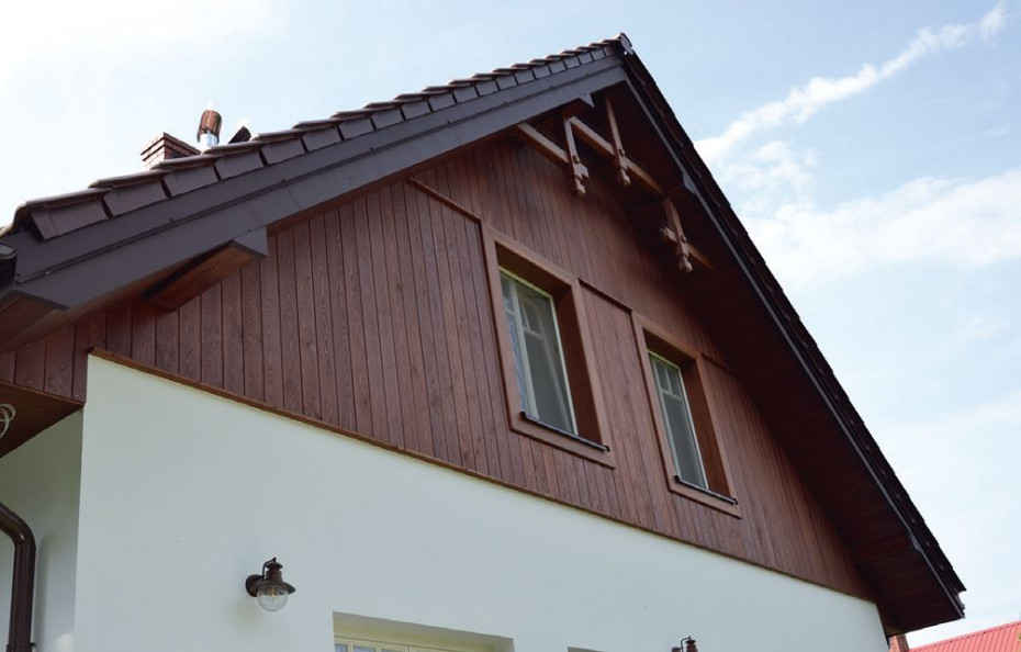

Dom: murowany, parterowy z użytkowym poddaszem i garażem; powierzchnia 235 m2; ściany - dwuwarstwowe, z poryzowanych pustaków ceramicznych o grubości 24 cm i grafitowego styropianu o grubości 20 cm.
Elewacja: tynk silikonowy w kolorze białym, faktura drobny baranek; okładzina z modrzewia krajowego, pomalowana impregnatem i lazurą; orynnowanie - stalowe; podbitka - z modrzewia krajowego; parapety - stalowe; podmurówka - z marmolitu.
Decyzja: postarałam się, żeby mój dom na wsi był przytulny i zawierał elementy staropolskiej architektury, np. ganek z kolumnami (bo takie harmonizują z charakterem działki). Do wykończenia ścian przeznaczyłam trwały tynk silikonowy, ale w celu ich urozmaicenia, szczyty tych bocznych wykonawcy przykryli elementami z drewna modrzewiowego i ozdobnym wieńcem z belek dębowych. Wybrałam trwałe i wytrzymałe materiały fasadowe, ze względu na częściowe zacienienie budynku, bliskość drzew. Kolorystykę ograniczyłam do kilku odcieni - tynk jest biały, marmolit na podmurówce podobny do dachówki ceramicznej, zaś okładzina modrzewiowa ma odcień drewna. Jest prosto, nienachalnie, czyli tak jak sobie wymarzyłam. Rady i przestrogi:- Gdybym zastosowała tylko biały tynk, wygląd prostej bryły, o kształcie stodoły przykrytej dwuspadowym dachem, byłby nudny. Z modrzewiową okładziną i dębowym belkowaniem wysokie boczne ściany prezentują się ciekawie. Najbardziej przykuwa wzrok ozdobne ażurowe belkowanie, kt...
