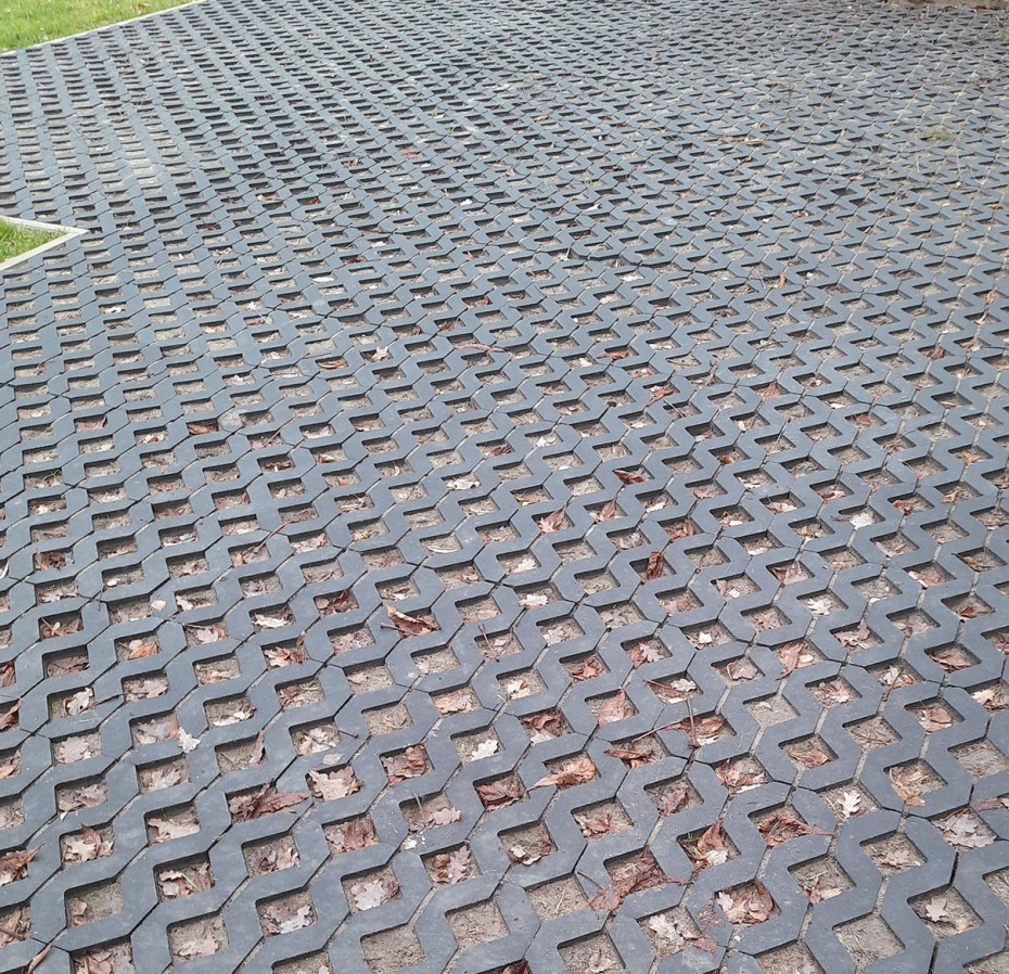

Bruk: ażurowe płyty betonowe, na parkingu o powierzchni 34 m2; grubość 10 cm; zabarwione w masie na kolor antracyt; obrzeże z krawężników betonowych, w jasnym szarym odcieniu.
Decyzja: Przy nowym domu, utwardziłem litymi płytami z betonu tylko ścieżkę do furtki, natomiast obszerny parking gotowymi ażurowymi kratownicami. Zależało mi bowiem na uniknięciu zabetonowania małej działki (600 m2). Cieszę się z takiego wyboru. Płyty z otworami wyglądają lżej, w porównaniu z jasnym bezfugowym gładkim brukiem. Ich ciemna kolorystyka zlewa się z podłożem, optycznie zmniejsza rozmiar parkingu. Rady i przestrogi:- Przy utwardzaniu nawierzchni pomagał mi brat. Jedyna czynność, której sami nie zrobiliśmy, to wykonanie wykopu o głębokości 40 cm. Zatrudniliśmy do tego sąsiada, świadczącego usługi ciężkim sprzętem. Humus złożył w ogrodzie przy użyciu mini koparki, natomiast gliniaste podłoże wywiózł ciężarówką do właścicieli działki z lichym piaszczystym gruntem, na przeciwległym krańcu naszej miejscowości. W zasadzie to oni sfinansowali całą operację, byli bardzo zadowoleni z dostarczenia dobrej ziemi ogrodowej. Przed przystąpieniem do pracy, przeczytaliśmy w jaki sposób na...
