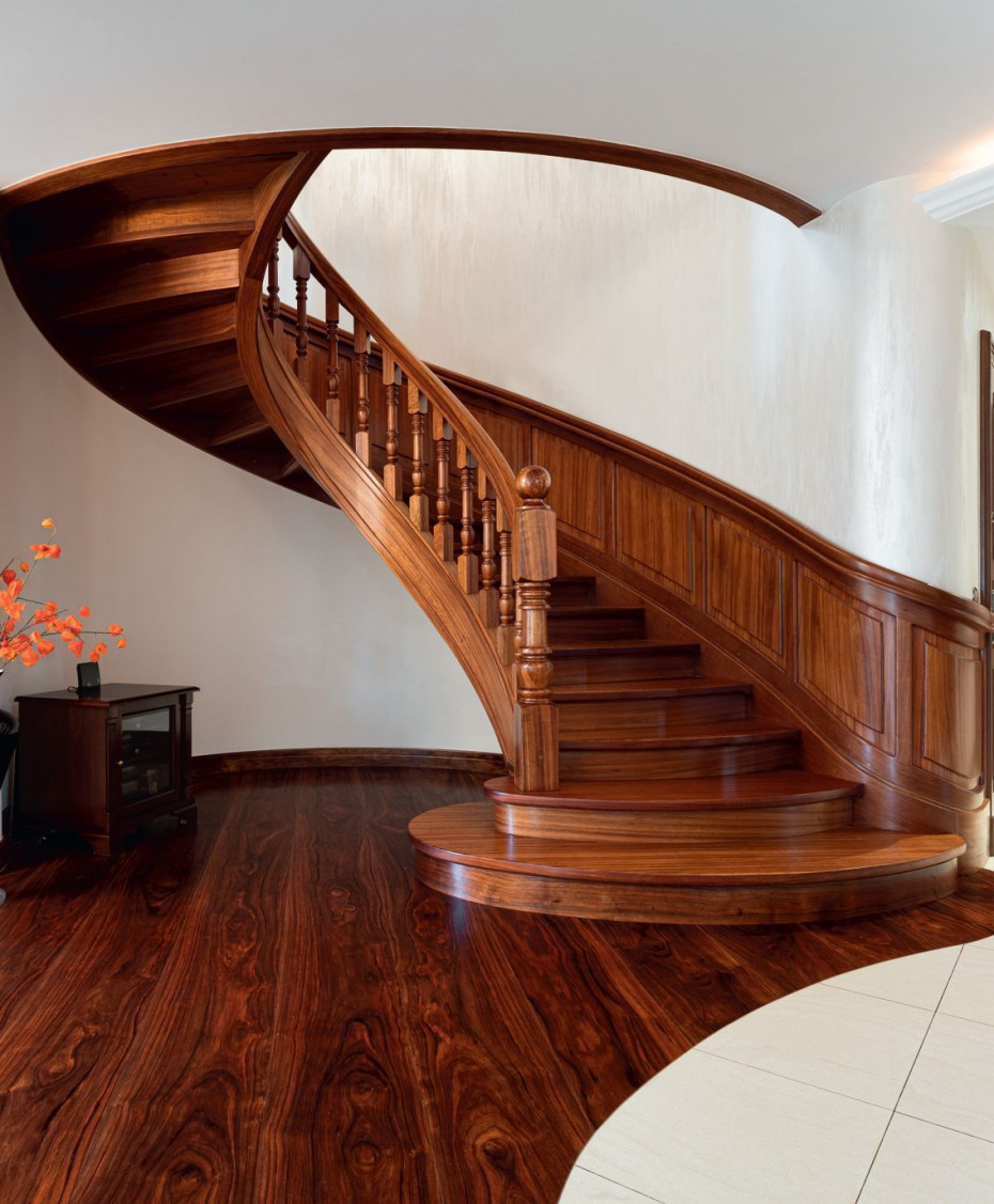

Schody to ważny element domu wielokondygnacyjnego, który umożliwia przemieszczanie się pomiędzy nimi. Coraz częściej pełnią też one funkcję ozdobną, zwłaszcza gdy zlokalizowane są w centralnym punkcie przestrzeni dziennej. Dlatego podczas planowania liczy się nie tylko ich funkcjonalność i bezpieczeństwo użytkowania, ale też walory estetyczne.
Jakie schody są wygodne i bezpieczne? Schody w domu muszą być przede wszystkim bezpieczne i wygodne, a także zgodne z obowiązującymi przepisami. Ich kształt, nachylenie, wysokość stopni oraz szerokość biegu mają bezpośredni wpływ na komfort codziennego użytkowania, szczególnie w domach wielopokoleniowych. Zgodnie z przepisami, biegi nie mogą być zbyt strome. Wysokość stopnia nie może przekraczać 19 cm. Istnieje jednak zależność między wysokością a szerokością stopnia - suma podwójnej wysokości (2h) oraz głębokości stopnia (s) powinna mieścić się w przedziale od 60 do 65 cm. Dla przykładu: przy maksymalnej wysokości 19 cm (h) głębokość (s) nie może być mniejsza niż 22 cm, gdyż 2h + s = 2 × 19 + 22 = 60 cm. W praktyce, schody naprawdę wygodne mają wysokość stopnia nie większą niż 17 cm i głębokość przynajmniej 25 cm. Choć różnica wydaje się nieznaczna, przy wielokrotnym korzystaniu ze schodów - zwłaszcza przez dzieci, seniorów lub osoby z ograniczeniami ruchowymi - staje się bardzo od...
