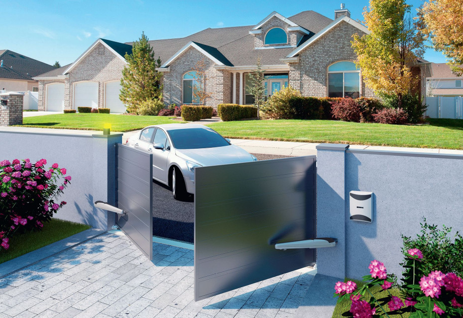

Inwestor: - Dzień dobry, na poprzednim spotkaniu rozmawialiśmy o ogrodzeniach, teraz czas na bramy wjazdowe. O czym pamiętać planując wjazd na działkę? Ekspert budowlany: - W pierwszej kolejności trzeba się zapoznać z przepisami dotyczącymi bram wjazdowych - na szczęście uwarunkowania prawne w tym zakresie nie są zbyt obszerne. Brama wjazdowa (i furtka) nie może się otwierać na zewnątrz posesji (poza granice działki), a próg w furtce musi umożliwiać osobom niepełnosprawnym swobodny wjazd na wózkach inwalidzkich. Jej minimalna szerokość to 2,4 m, ale lepiej zamontować szerszą bramę, przynajmniej 4 m, co umożliwi swobodne manewrowanie samochodem. W takiej bramie bez problemu zmieści się też auto dostawcze. Lokalizację zjazdu zawsze trzeba uzgodnić z zarządcą drogi, przy której go planujemy. Obecnie największą popularnością cieszą się bramy przesuwne. Ich główną zaletą jest to, że poruszają się wzdłuż ogrodzenia, dzięki czemu nie zajmują miejsca na podjeździe. - W jakim miejscu najlepi...
