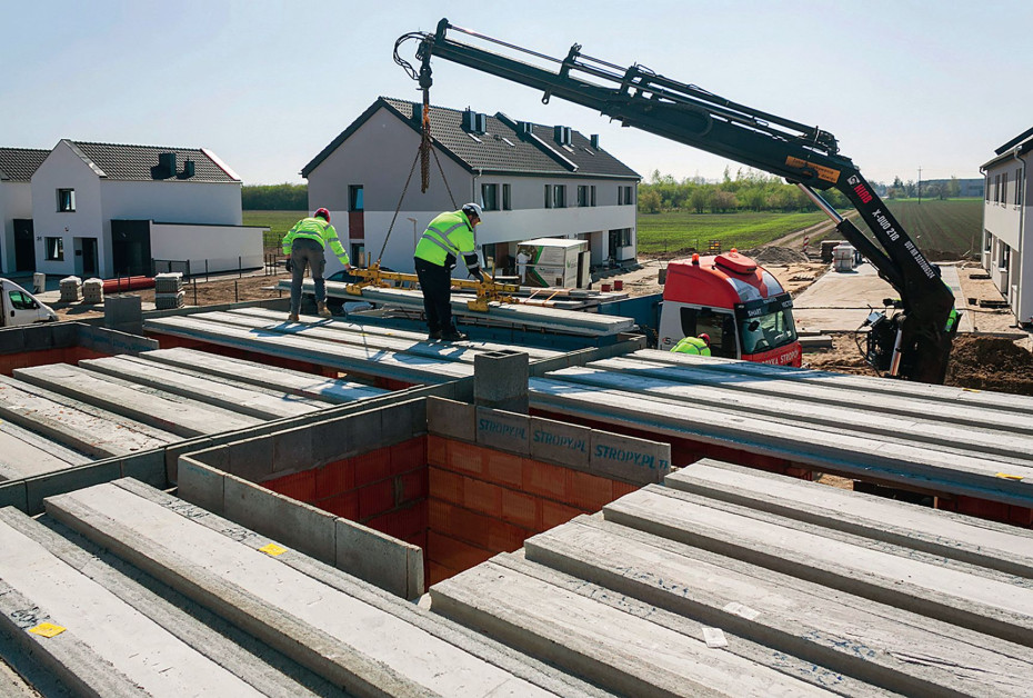

Tym razem chciałbym pomówić o stropach. Na co szczególnie powinienem zwracać uwagę przy ich wyborze?
Inwestor: - Dzień dobry, tym razem chciałbym pomówić o stropach. Na co szczególnie powinienem zwracać uwagę przy ich wyborze? Ekspert budowlany: - Podobnie jak w przypadku ścian, kluczowym parametrem każdego stropu jest wytrzymałość. Strop musi być zdolny przenieść ciężar ścian działowych, wszystkich warstw podłogi, mebli oraz osób poruszających się po pomieszczeniach. Istotna jest jego sztywność - zbyt duże ugięcia skutkują nie tylko skrzypieniem i pękaniem tynku na suficie pod spodem, ale i uszkodzeniami posadzki. Dobrze wykonany strop usztywnia również całą konstrukcję budynku. Najczęściej rozpiętość między podporami nie przekracza 7 m, ale niektóre konstrukcje, np. prefabrykowane, mogą mieć nawet dwukrotnie większą rozpiętość, co pozwala uzyskać duże, otwarte przestrzenie bez dodatkowych podpór. Trzeba jednak pamiętać, że wraz ze zwiększającą się rozpiętością, rosną zarówno koszty, jak i stopień trudności wykonania stropu. Najczęściej spotykana rozpiętość między podporami to ok. ...
