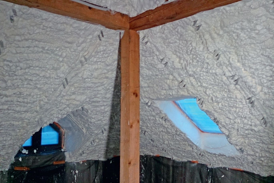

Planuję przerobić strych w moim domu na pomieszczenie mieszkalne. Z tego, co się zdążyłem zorientować, potrzebne będzie ocieplenie skosów dachu. W mojej okolicy jest sporo reklam firm, które oferują ocieplanie pianką. Czy to dobra metoda? A może lepiej wybrać tradycyjne rozwiązanie, czyli wełnę mineralną?
NORBERT SKUPIŃSKI Jeżeli po adaptacji poddasze ma być zamieszkałe, zastosowanie ocieplenia jest niezbędne. Przez dach może bowiem uciekać nawet 30% energii przeznaczonej na ogrzewanie. Termoizolacja powinna być przeprowadzona nie tylko z uwagi na niższe rachunki i komfort mieszkania - to również kwestia przepisów. Zgodnie z Rozporządzeniem Ministra Infrastruktury w sprawie warunków technicznych, jakim powinny odpowiadać budynki i ich usytuowanie (tekst jednolity Dz.U. 2022 poz. 1225), maksymalna wartość współczynnika przenikania ciepła U dachu nie może być wyższa niż 0,15 W/(m²·K). Aby to osiągnąć, trzeba zastosować izolację termiczną grubości 20-30 cm (ocieplone muszą być też inne przegrody, ale to temat na osobny artykuł). Skosy dachu ociepla się najczęściej wełną mineralną. Coraz większą popularnością cieszy się jednak pianka poliuretanowa - świadczy o tym właśnie choćby liczba firm, które reklamują takie usługi. Przed dokonaniem wyboru metody ocieplenia warto zapoznać si...
