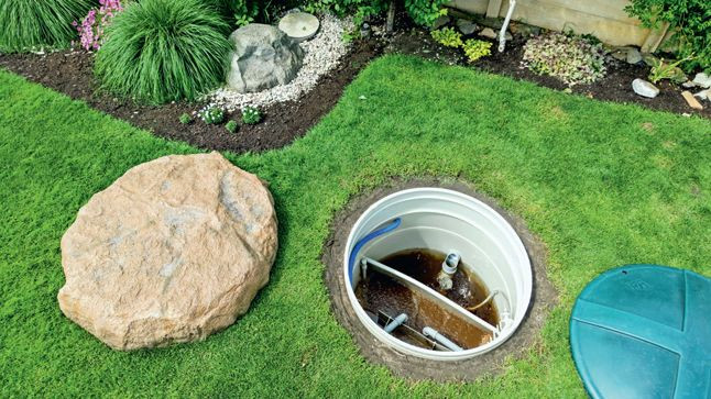

Chciałbym założyć przydomową oczyszczalnię ścieków. W związku z tym proszę o wyjaśnienie jakie warunki trzeba wówczas spełnić i czy zawsze taka inwestycja jest dopuszczalna. Ponadto słyszałem, że pojawiły się jakieś nowe obowiązki dla właścicieli i trwają masowe kontrole szamb i oczyszczalni.
JAROSŁAW ANTKIEWICZ Jeżeli zechcemy wykonać na działce przydomową oczyszczalnię ścieków (POŚ), to rzeczywiście będziemy przede wszystkim zobowiązani do spełnienia pewnych warunków odnośnie jej lokalizacji, odległości od innych obiektów itd. Wymagania z tej grupy są dość precyzyjnie określone w przepisach. Ponadto od lat te wymogi pozostają niezmienne. Dzięki temu są zwykle dobrze znane projektantom, wykonawcom oraz urzędnikom, zaś ich interpretacja nie budzi zwykle wątpliwości. Jednak w 2022 r. wprowadzone również nowe przepisy, nakładają na właścicieli takich oczyszczalni pewne obowiązki w trakcie ich użytkowania. Chociaż należałoby może raczej napisać, że w gruncie rzeczy to same obowiązki nie są nowością. Jest nią natomiast zobowiązanie do wykazania, że są one spełnione. Niestety, te nowe przepisy nie są ani jednoznaczne, ani dobrze przemyślane i uzasadnione. Na domiar złego, władze samorządowe dokonują niejednokrotnie ich nadmiernie rozszerzającej interpretacji, nakładają...
