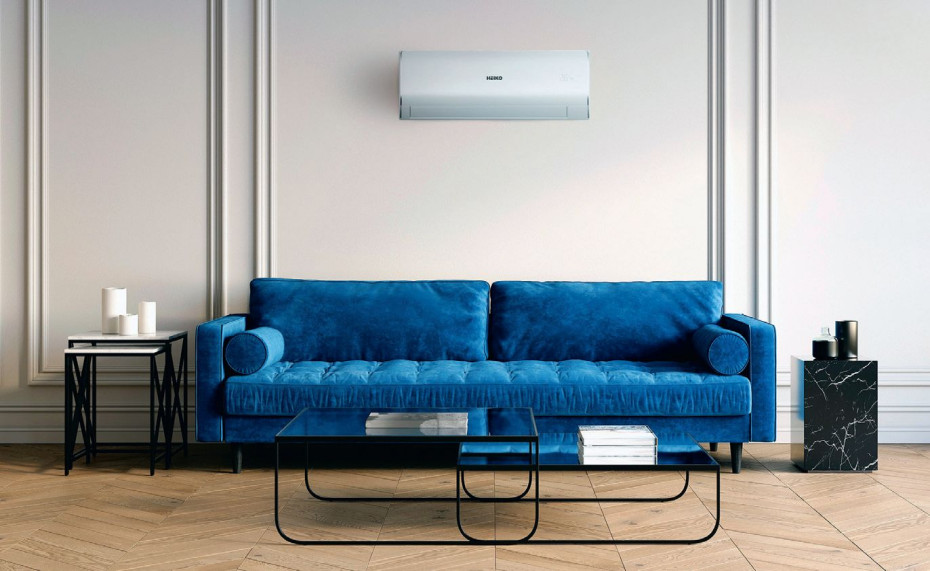

Myślę nad założeniem w domu klimatyzacji. Przede wszystkim chodzi mi o dość nasłoneczniony salon oraz sypialnie na poddaszu, które nagrzewają się zdecydowanie najbardziej. Jaki rodzaj klimatyzatora lub klimatyzatorów będzie najlepszy? Czy warto zająć się tym już teraz, czy poczekać do wiosny? Chciałbym też wiedzieć, czy rzeczywiście klimatyzator warto wykorzystywać również do ogrzewania?
JAROSŁAW ANTKIEWICZ Wbrew pozorom jesień to bardzo dobra pora na założenie klimatyzacji. Znacznie lepsza niż wiosna lub początek lata, bo na progu lata wszyscy zaczynają o tym myśleć. Wówczas firmy są przeciążone zamówieniami, nie ma więc co liczyć ani na rozsądne terminy montażu, ani tym bardziej na rabaty. Jesień to zaś znacznie spokojniejszy okres. Jeżeli zdecydujemy się na zakup i montaż, to będziemy gotowi na najbliższy sezon. Ponadto rzeczywiście jeszcze w tym roku będziemy mogli skorzystać z funkcji ogrzewania, w którą to obecnie wyposażona jest większość urządzeń. W takim trybie pracy klimatyzator staje się po prostu pompą ciepła typu powietrze/powietrze. Planując instalację warto i to wziąć pod uwagę, bo nadmuch ciepłego powietrza może być doskonałym uzupełnieniem typowego centralnego ogrzewania. Tym bardziej, że najlepsze urządzenia osiągają średni współczynnik sprawności SCOP nawet na poziomie ponad 4. To zaś oznacza, że średni koszt pozyskania 1 kWh ciepła wynosi...
