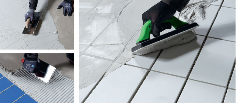

Po zaledwie dwóch sezonach zimowych płytki na tarasie i balkonie znów zaczynają odpadać, szczególnie w pobliżu krawędzi. Fugi są spękane, zaś warstwa kleju dosłownie rozsypuje się w palcach na proszek. Ponadto widzę, że fachowcy nie pokryli nim w całości płytek. Zastanawiam się czy samemu nie usunąć wszystkich płytek, starannie wykonać izolację pod nimi, przykleić je i zafugować. Chyba zaaplikowanie tego rodzaju chemii nie przekracza możliwości amatora?
JAROSŁAW ANTKIEWICZ Odpadające płytki to w naszym kraju rzeczywiście prawdziwa zmora na tarasach i balkonach. Tu w dużej mierze odpowiedzialność spada na nasz klimat, a konkretnie na wodę, która wnika nawet w mikroskopijne szczeliny, po czym zamarza. Na szczęście, od lat dostępne są coraz lepsze preparaty, umożliwiające wykonanie zarówno bardzo solidnej izolacji pod płytkami, przyklejenie ich samych oraz zafugowanie spoin. Problem tkwi raczej w tym, że część projektantów i wykonawców w ogóle nie korzysta z takich nowoczesnych rozwiązań, albo nie wykazuje należytej staranności. Wystarczą zaś drobne z pozoru błędy, żeby zniweczyć cały efekt. Na przykład nadmiernie rozrzedzona masa do fugowania po związaniu zbytnio się skurczy oraz sama będzie porowata, a to oznacza już otwarcie drogi wnikaniu wody. Szczególnie zły stan krawędzi tarasu to po części skutek braku okapnika umieszczonego pod płytkami. J. WERNER, RENOPLAST WŁAŚCIWA DIAGNOZA Bardzo ważne jest więc o...
