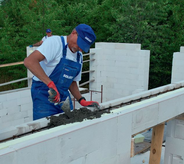

Beton komórkowy od lat należy do najczęściej wybieranych materiałów do budowy ścian, a jego popularność wciąż rośnie. Materiał ten umożliwia wykonywanie zarówno ścian z dodatkowym ociepleniem, jak i ścian jednowarstwowych łączących funkcję konstrukcyjną i izolacyjną. Coraz większe zainteresowanie ścianami jednowarstwowymi wynika między innymi z rosnących kosztów materiałów ociepleniowych oraz chęci uproszczenia technologii budowy. Dla wielu inwestorów istotne jest również ograniczenie stosowania tworzyw sztucznych na budowie. Ściany jednowarstwowe pozwalają zrezygnować z dodatkowej warstwy ocieplenia, co skraca czas realizacji inwestycji i ogranicza liczbę etapów prac wykonawczych.
Podstawą wykonania ściany jednowarstwowej są bloczki z betonu komórkowego Solbet Ideal. Mur o grubości 42 cm z tych bloczków uzyskuje współczynnik przenikania ciepła U = 0,20 W/(m2·K), a więc spełnia aktualne wymagania dla ścian zewnętrznych. Materiał ten dzięki swojej porowatej strukturze ogranicza straty ciepła, a jednocześnie zapewnia odpowiednią wytrzymałość konstrukcyjną. Beton komórkowy to materiał łatwy w obróbce - bloczki można szybko dociąć do wymaganych wymiarów przy użyciu prostych narzędzi. Na tempo realizacji wpływa również format bloczków. Większe i dokładne wymiarowo elementy murowe wyprofilowane na pióra i wpusty oraz mające uchwyty montażowe pozwalają wznosić ściany szybciej, przy mniejszej liczbie spoin w murze, co sprawia, że przegroda staje się bardziej jednorodna pod względem izolacyjności cieplnej. Izotropowa (posiadająca takie same właściwości w każdym kierunku) struktura materiału ma duże znaczenie nie tylko ze względu na łatwość budowania, ale również na np. wy...
