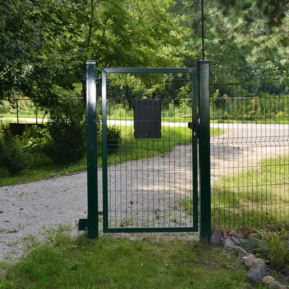

Ogrodzenie: z elementów prefabrykowanych, wysokość 1,70 m; fundament i podmurówka - gotowe elementy z betonu, stopy o głębokości 0,60 m (przy bramie 1,4 m); słupki - ze stali, między przęsłami 5 x 7 cm, przy furtce i bramie 15 x 15 cm; przęsła - gotowe, 2,50 x 1,50 m, wykonane z drutu 5 mm, ocynkowanego i pomalowanego lakierem proszkowym na kolor zielony; furtka - o szerokości 1 m, z elektrozaczepem, domofonem, skrzynką na listy; brama - jednoskrzydłowa, przesuwna, 5 m; z napędem i pilotami.
Decyzja: mieszkam na dużej posesji, przy lesie. Nie chciałam stawiać drogiego i kłopotliwego przy pielęgnacji ogrodzenia, bo obwód działki jest duży. Wolałam zastosować tańsze i bezobsługowe elementy. Zainteresowałam się prefabrykowanymi i wykonanymi z betonu, stali, drutu, których nie trzeba odnawiać, malować, konserwować. Przy poznawaniu oferty dotyczącej takich wyrobów w dobrym składzie budowlanym, sprzedawca doradził mi zakup przęseł z grubego ocynkowanego drutu, wykończonego metodą proszkową. Powiedział, że te z drutu o grubości 5 mm będą solidniejsze i trwalsze, niż z drutu 3 mm. Wzięłam lepsze. Wszystkie elementy ogrodzenia zamówiłam wraz z montażem. Rady i przestrogi:- Jestem zadowolona z przęseł o wyższej jakości, chociaż były nieco droższe, w porównaniu z tymi wykonanymi z drutu o grubości 3 mm. Kolejna istotna cecha to trwałe powłoki zabezpieczające przed rdzewieniem, czynnikami atmosferycznymi. Dobrze jest, jeżeli elementy stalowe (drut i słupki) są ocynkowane i pomalowane...
