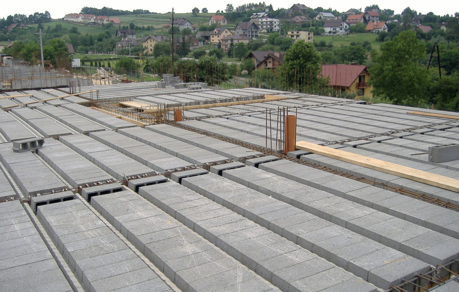

PYTANIE CZYTELNIKA: W przyszłym roku planuję budowę domu. Ponieważ, póki co, jeszcze pracuję za granicą i rzadko jestem w kraju, chcę precyzyjnie przygotować projekt (z architektem), dobrać wszystkie technologie i materiały, zatrudnić generalnego wykonawcę i dokładnie zaplanować harmonogram prac, aby zakończyć budowę w ciągu jednego roku. Chcę murować ściany tradycyjnie z pustaków ceramicznych, ale rozważam zastosowanie stropu prefabrykowanego (tak też doradza architekt), bo wykonanie monolitycznego albo gęstożebrowego jest czasochłonne. Czy to dobry pomysł? Czy może jednak przy tradycyjnych ścianach z ceramiki postawić również na taki strop?
ODPOWIADA: JOANNA DĄBROWSKA Strop to bardzo ważny element konstrukcyjny budynku - właściwy dobór wpływa nie tylko na trwałość budynku i bezpieczeństwo mieszkańców, ale też komfort użytkowania. Prefabrykacja to technologia, która bardzo dobrze sprawdza się szczególnie tam, gdzie liczy się czas i wysoka jakość. Jeżeli zależy Panu na szybkim tempie prac, a architektura budynku pozwala na zastosowanie stropu prefabrykowanego, to oczywiście, warto się na takie rozwiązanie zdecydować. Oprócz szybkiego tempa prac (montaż stropu zajmuje zazwyczaj kilka godzin i umożliwia niemal natychmiastowe prowadzenie prac na wyższej kondygnacji) i wysokiej precyzji wykonania, takie stropy mają wiele innych zalet, np. znacznie mniejsze ryzyko popełnienia błędów przez wykonawców, niż w przypadku wersji wykonywanych na budowie. Poza tym ponieważ elementy produkowane są w fabryce, w kontrolowanych warunkach, z użyciem specjalistycznego sprzętu i pod fachowym nadzorem, są idealnie dopasowane do wytyc...
