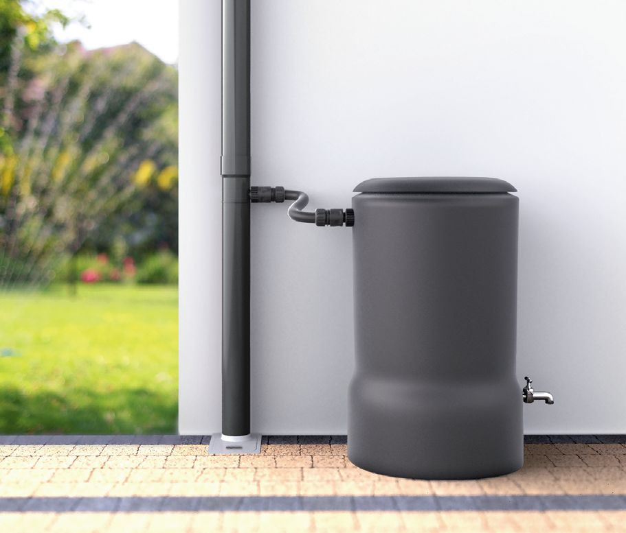

PYTANIE CZYTELNIKA: Kupiłem w zeszłym roku dom ze sporą działką z ładnie zagospodarowanym ogrodem. Jest w nim dużo krzewów, kwiatów i duży trawnik. Żeby dbać o tę zieleń, planuję założyć automatyczne nawadnianie, ale też chcę zbierać deszczówkę, by wykorzystywać ją do podlewania. Jaki zbiornik kupić i czy obecnie mogę liczyć na dofinansowanie do takiej inwestycji?
ODPOWIADA: JOANNA DĄBROWSKA Ma Pan bardzo dobry pomysł. Zwłaszcza przy dużej działce z trawnikiem i planowanym systemem nawadniania zbiornik na deszczówkę umożliwi oszczędzanie wody i pieniędzy. Woda zebrana z dachu wystarczy do podlania trawnika po kilku suchych dniach bez uruchamiania wodociągu - i bez rachunku za wodę. W 2026 roku to rozwiązanie ma dodatkowy atut - wróciły pieniądze na mikroretencję, a formalności przy montażu zbiorników zostały uproszczone. Wymóg jest tylko jeden - dotacje premiują kompletny układ, czyli zbieranie, magazynowanie, rozsączanie i wykorzystanie wody, a nie tylko zakup zbiornika. PO CO ZATRZYMYWAĆ DESZCZÓWKĘ Przy domu jednorodzinnym deszczówka ma trzy zadania. Po pierwsze, podlewa ogród wodą, za którą nie płacimy w rachunku za wodociąg. Po drugie, zmniejsza odpływ z dachu, podjazdu i tarasu, a więc ogranicza ryzyko lokalnych podtopień po ulewach. Po trzecie, zostawia wodę w gruncie, co pomaga roślinom przeżyć okresy suszy. Właśnie tak rozum...
