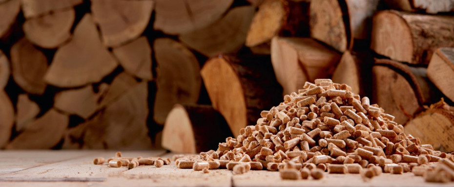

PYTANIE CZYTELNIKA: Pelletu w składach brakuje, w związku z tym szukam czegoś zamiast niego. Jeżeli zima potrwa dłużej to i problemy z paliwem pewnie jeszcze się pogłębią. Przynajmniej na przyszłość chciałbym wiedzieć, czy czymś mogę go bezpiecznie zastąpić czymkolwiek innym.
ODPOWIADA: JAROSŁAW ANTKIEWICZ W tym roku zimą dają się we znaki nie tylko mrozy. Dla wielu właścicieli domów jednorodzinnych problemem stał się niedobór pelletu. Niekiedy można go zastąpić, lecz nie jest to łatwe i nie wolno tego robić pochopnie. Owies, pestki, groch, łupiny orzechów, żwirek dla kotów w formie pelletu - w desperacji właściciele kotłów na pellet szukają innego opału. Trzeba jednak wiedzieć jak go bezpiecznie zastosować i kiedy jest to w ogóle możliwe. Pellet powstaje w wyniku przerobu odpadów drzewnych. Ewentualne paliwo zastępcze powinno mieć zbliżone do niego parametry spalania. ADOBE STOCK STARE KOTŁY NA RÓŻNE PALIWA Nieco paradoksalnie, w dość dobrej sytuacji są właściciele dość starych kotłów na pellety, tych liczących sobie już około 10 lat lub więcej. Część sprzedawanych wówczas urządzeń jest bowiem tak naprawdę kotłami na ekogroszek (węgiel kamienny groszek). Do spalania tego paliwa przystosowane są ich palniki i podajniki. Gdy wczy...
