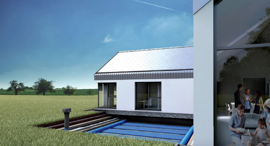

Z gruntu oszczędny
Gruntowy wymiennik ciepła, czyli GWC, może stać się świetnym uzupełnieniem wentylacji z rekuperatorem. Pozwala obniżyć koszty ogrzewania zimą oraz chłodzenia latem. Umieszczenie GWC pod budynkiem pozwala zaś nie tylko zaoszczędzić miejsce na działce, ale również obniżyć koszty jego wykonania.

Gruntowy wymiennik ciepła, czyli w skrócie GWC, to co do samej koncepcji oraz istoty działania bardzo proste urządzenie. Zgodnie z nazwą jest to wymiennik ciepła, umożliwiający jego przekazywanie pomiędzy gruntem znajdującym się obok lub pod budynkiem oraz nawiewanym do domu powietrzem wentylacyjnym. W tym momencie trzeba się zatrzymać i wyciągnąć z powyższego zdania zasadniczy wniosek. Chodzi o to, że jeżeli chcemy mieć GWC i wykorzystywać darmowe ciepło zgromadzone w ziemi, to musimy mieć w domu wentylację w której całe nawiewane do domu powietrze mamy pod pełną kontrolą, tak aby móc je najpierw „przepuścić” przez GWC, zanim trafi ono do pomieszczeń. W praktyce oznacza to zaś, że musimy mieć również wentylację z rekuperatorem. Bowiem tylko w tym systemie całe powietrze trafiające do budynku jest zasysane centralnie, za pośrednictwem jednej czerpni. Dlatego, wymiennik gruntowy traktowany jest jako swoiste uzupełnienie wentylacji z rekuperatorem, czyli używając bardziej fachowej nazwy ...
