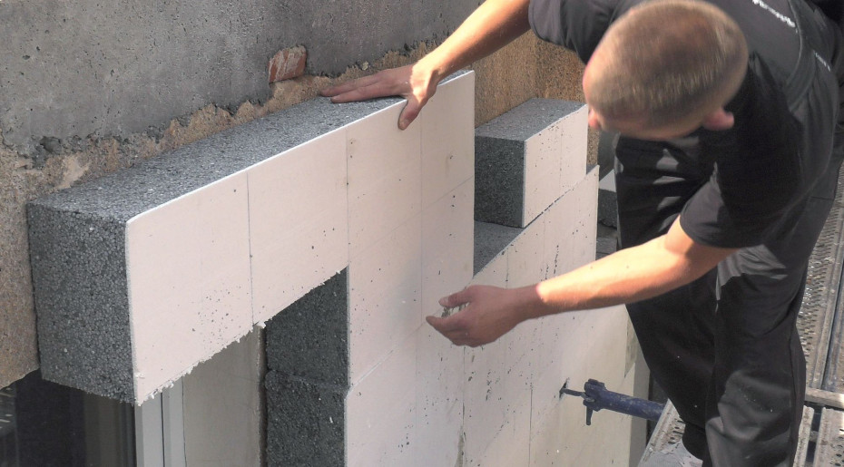

Ocieplenie ścian zewnętrznych to jedna z najważniejszych inwestycji w budowie domu. Dobrze wykonane służy przez trzydzieści, a nawet pięćdziesiąt lat. Źle wykonane zaczyna sprawiać problemy już po pierwszej zimie. System ETICS (External Thermal Insulation Composite System), nazywany też metodą lekką mokrą lub bezspoinowym systemem ocieplenia (BSO), to obecnie najpopularniejszy sposób termoizolacji budynków w Polsce. Stosuje się go w ponad 80%, a jego trwałość zależy nie tylko od jakości materiałów, ale przede wszystkim od poprawnego wykonania - szczególnie w miejscach, które ekipy budowlane najchętniej traktują na skróty.

Zanim zaczniemy analizować typowe błędy wykonawcze, warto zrozumieć, z czego właściwie składa się system ociepleniowy. ETICS to nie pojedynczy produkt, lecz zestaw współpracujących ze sobą warstw, z których każda pełni ściśle określoną funkcję. Dopiero ich prawidłowe połączenie gwarantuje trwałość i skuteczność całego ocieplenia. NA PRZYGOTOWANYM PODŁOŻU Pierwszym, niestety bardzo często lekceważonym, etapem prac jest przygotowanie podłoża. Zanim cokolwiek zostanie przyklejone trzeba skrupulatnie sprawdzić stan ścian. Podłoże musi być starannie oczyszczone, w miarę równe i nośne. Trzeba usunąć zabrudzenia, glony, luźne kawałki zaprawy i tynku. Jeżeli jakieś fragmenty są zawilgocone to koniecznie trzeba je wysuszyć oraz wyeliminować przyczynę zawilgocenia. Jakiekolwiek ślady zagrzybienia trzeba koniecznie usunąć przed przystąpieniem do dalszych prac. Ocieplenie przyklejone do niestabilnego i zanieczyszczonego podłoża może zacząć odspajać się od niego po krótkim czasie. Natomiast zakr...
