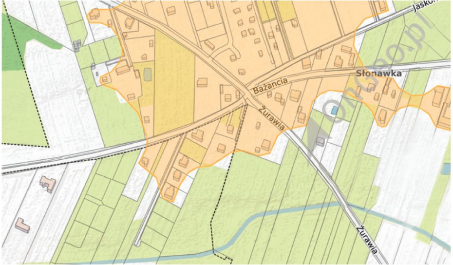

PYTANIE CZYTELNIKA: Znalazłem dość atrakcyjną działkę, gdzie po sąsiedzku jest zabudowa oraz możliwość doprowadzenia mediów. Na tym terenie nie ma jednak planu zagospodarowania, a dotychczasowy właściciel nie ma decyzji o warunkach zabudowy. Zacząłem szukać informacji i - o ile dobrze rozumiem - to po wprowadzeniu planu ogólnego zabudowa w tym miejscu może okazać się niemożliwa. Czy rzeczywiście tak jest?
ODPOWIADA: JAROSŁAW ANTKIEWICZ Niestety, Pańskie obawy są jak najbardziej uzasadnione. Wprowadzenie planów ogólnych ma z założenia uniemożliwić wydawanie decyzji o warunkach zabudowy w wielu miejscach, w których dotąd było to dopuszczalne. Plany ogólne są zasadniczym elementem trwającej obecnie reformy całego systemu planowania przestrzennego. Planu ogólnego gminy (POG) nie wolno mylić z miejscowym planem zagospodarowania przestrzennego (MPZP) ani z decyzją o warunkach zabudowy (WZ). O planach ogólnych zaczęto więcej mówić dopiero od niedawna, gdyż gminy właśnie je opracowują, mając czas tylko do końca sierpnia. Zaczęły się więc spotkania informacyjne i konsultacje społeczne. CZYM JEST PLAN OGÓLNY? Zarówno MPZP jak i WZ muszą być zgodne z ustaleniami planu ogólnego (POG). Plan ogólny jest znacznie mniej szczegółowy, niejako ramowy. Władze gminy są zobowiązane wyznaczyć w nim poszczególne tzw. strefy planistyczne. To obszary o określonym sposobie zagospodarowania. Takich str...
