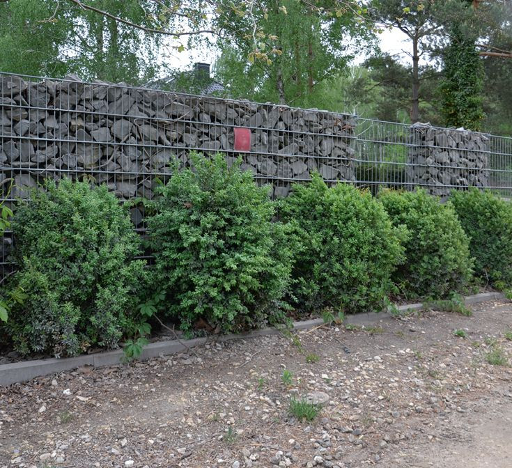

Ogrodzenie: od frontu - z ocynkowanych gabionów, wypełnionych łupanym bazaltem; długość 60 m, wysokość 1,6 m; reszta - z gotowych paneli, wykonanych z drutu 3 mm, powlekanego tworzywem sztucznym; fundament - głębokość 0,5 m, liniowy, zbrojony, wylany z gruszki; podmurówka - od frontu z niskich gabionów; furtki - główna 1,1 m, z elektrozaczepem i domofonem; do śmietnika 2 szt., 1 m; brama: 4,8 m, dwuskrzydłowa, z napędem.
Decyzja: Z przodu działki postanowiłem postawić bezobsługowe ogrodzenie o ciekawym wyglądzie. Wtedy i obecnie najczęściej wykorzystuje się gotowe betonowe kształtki, klinkier, stal i drewno, ale przed budową domu zobaczyłem gabiony i bardzo mi się spodobały. Na etapie realizacji wystraszył mnie wysoki koszt - to dlatego, że zamierzałem wypełnić kosze selekcjonowanymi otoczakami. Był trzykrotnie wyższy w porównaniu z wyrobami z betonowych kształtek i stali. Nie zrezygnowałem z użycia gabionów, tylko wybrałem inne wypełnienie (jasnoszary bazalt kupiłem wprost z kopalni w świętokrzyskim, zużyłem aż 60 ton). Zaś na Śląsku zamówiłem kosze i przęsła wykonane z ocynkowanych płaskowników, drutu 5 mm. Elementy i ocynkowane akcesoria do montażu dostarczono mi po 3 tygodniach. Rady i przestrogi: - Gabiony znakomicie się sprawdzają, są bezobsługowe. Przez 13 lat użytkowania nie miałem żadnego kłopotu z rdzewieniem drutu, nadmiernym brudzeniem się stali i kruszywa (kurz zmywa deszcz). Wykonanie o...
