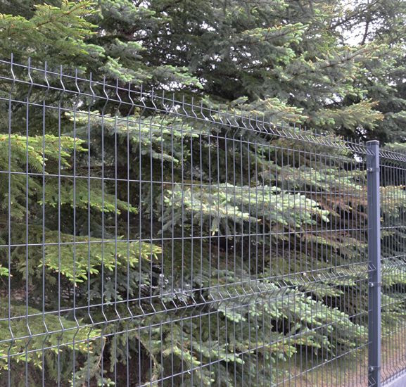

Ogrodzenie: z elementów prefabrykowanych, długość 137,50 m, wysokość z podmurówką 1,80 m; fundament i podmurówka - gotowe elementy z betonu, stopy o głębokości 0,80 m (przy bramie 1,4 m); słupki - ze stali, między przęsłami 5 x 7 cm, przy furtce i bramie 15 x 15 cm; gotowe przęsła - o wymiarach 2,50 x 1,50 m, wykonane z drutu o grubości 5 mm, ocynkowanego i pomalowanego lakierem proszkowym na kolor antracyt; furtka - o szerokości 1 m, z elektrozaczepem; brama - jednoskrzydłowa, przesuwna, 6 m; z napędem i czterema pilotami.
Decyzja: z domu i ogrodu wolę oglądać zieleń, a nie ogrodzenie, dlatego posadziłem wiecznie zielony żywopłot i zastosowałem prefabrykowane - ażurowe przęsła z drutu i podmurówkę z betonu. Wykorzystałem takie elementy też dlatego, żeby na ogrodzenie nie wydawać dużo pieniędzy - musiałem bowiem osłonić posesję z trzech stron, w metrach to dokładnie 137,50. Kolejny powód to uniknięcie konserwacji (przy dużej długości musiałem o to zadbać). Następny - minimalistyczny wygląd takiej przegrody (u mnie świetnie pasuje do prostej parterowej bryły domu z płaskim dachem). Chociaż z założenia miała być mało widoczna, to jednocześnie zależało mi na jej długowieczności. Celowo nie kupiłem wyrobów z hipermarketów, bo miały gorszą jakość (cienki drut, brak dobrego zabezpieczenia przed korozją), natomiast cenę podobną do lepszych elementów, które zamówiłem u wyspecjalizowanego producenta. Polecono mi go przez Internet, na jednym ze znanych portali społecznościowych. Przede wszystkim zleciłem wykonanie ...
