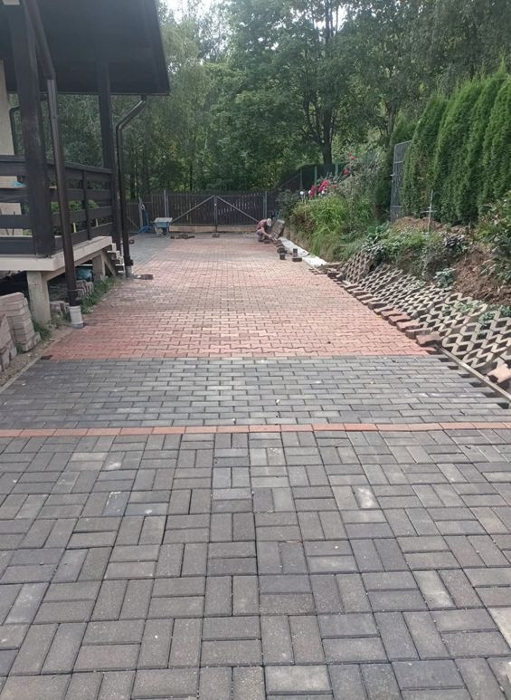

Działka: na stromym terenie, grunt gliniasty.
Kostka brukowa: zdemontowana, betonowa, ułożona na powierzchni 200 m2; o grubości 6 i 8 cm; w dwóch kształtach, w dwóch odcieniach (szary, ceglany); obrzeża - z gotowych krawężników betonowych; nawierzchnia położona na - podjeździe do garażu, ścieżce do furtki.
Decyzja: mieszkam w terenie górzystym, na działce jest spory spadek, a garaż i pomieszczenia gospodarcze stoją za domem. Wcześniej główne trakty komunikacyjne - wytyczyłem je na powierzchni aż 200 m2 - utwardziłem betonowymi kratownicami, bo koszt kostki był wielokrotnie wyższy. Szczęśliwie dwa lat temu nadarzyła się okazja zakupu używanego bruku za symboliczne 2500 zł. Znajomy postanowił go wymienić na modniejszy model, chociaż użytkował go krótko. Nie mogłem przeoczyć takiej szansy na zbudowanie u siebie, nieco taniej, litej twardej nawierzchni (z emeryckiej kieszeni trudno jest wysupływać duże kwoty). Tym bardziej, że to bruk wysokiej jakości, niezniszczony, o grubości 8 i 6 cm (świetnie nadaje się zatem na podjazd, po którym jeżdżą przeróżne samochody). To, że oba modele są jednowarstwowe i zabarwione w masie potencjalnie gwarantuje ich wysoką trwałość (w dwuwarstwowych, niekiedy wierzch się odspaja), zaś ewentualne uszkodzenia mechaniczne w wyrobach zabarwionych w masie są mniej w...
