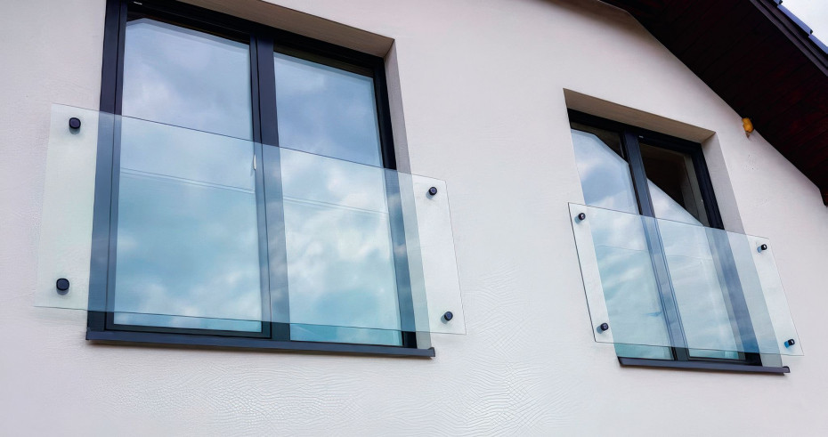

PYTANIE CZYTELNIKA: Czy balkon francuski lepiej zamontować przed wykonaniem elewacji, czy po zakończeniu prac w obrębie fasady? Jakie są możliwości w wyborze balustrady i przeszklenia?
ODPOWIADA: MAŁGORZATA KOLMUS Balkon francuski, zwany także portfenetrem, to wysokie okno lub drzwi balkonowe (zwykle sięgające od podłogi do sufitu) zabezpieczone balustradą zamontowaną na zewnątrz elewacji. W przeciwieństwie do tradycyjnego balkonu, wersja francuska nie ma płyty balkonowej, co oznacza, że nie można na niego wyjść, ale można z niego podziwiać widoki. Obecnie rozwiązanie to jest coraz popularniejsze z uwagi na łatwiejszy montaż w porównaniu z tradycyjną konstrukcją. Współczesne budownictwo jednorodzinne stawia na taras jako główne miejsce wypoczynku, przez co typowe balkony tracą swoją funkcjonalność. Często generują one jedynie problemy techniczne. Niemniej jednak bardzo istotny jest właściwy montaż portfenetru, tak aby całość prezentowała się estetycznie i zapewniała domownikom bezpieczeństwo. Balkon francuski eliminuje wady konstrukcyjne swojego tradycyjnego odpowiednika. Rezygnacja z żelbetowej płyty zintegrowanej ze stropem pozwala wyeliminować ryzyko p...
