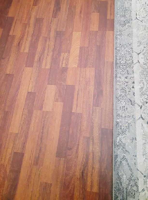

Posadzka: z paneli laminowanych, z dekorem imitującym drewno egzotyczne; grubość 8 mm; wodoodporny rdzeń; klasa użyteczności 32-AC5; certyfikaty.
Podkład: jastrych betonowy o grubości 5 cm, z ogrzewaniem podłogowym.
Decyzja: na parterze ułożyłem deski z drewna egzotycznego, ale był to ogromny wydatek, dlatego na piętrze zastosowałem panele. Wybrałem wersję laminowaną z dekorem imitującym mój egzotyk. Znalezienie podobnego wzoru nie było trudne w specjalistycznym sklepie. Obecnie podaż wyrobów do wykończenia posadzki jest ogromna. Dlaczego nie wybrałem odmiany winylowej? Laminowana jest sporo tańsza, współczesne modele są trwałe. Poza tym tylko żona i ja korzystamy z wnętrza na piętrze, podłoga nie jest tam intensywnie użytkowana. Postarałem się, oczywiście, o najwyższą jakość paneli. Cechuje je dobra klasa użyteczności, długa gwarancja. Podane parametry producent potwierdził certyfikatami. Spodziewam się zatem, że taka posadzka będzie trwała. W celu zmniejszenia kosztów, ułożyłem ją samodzielnie. Lubię majsterkować, mam dużo narzędzi, sprawną głowę i ręce. Rady i przestrogi:- Chociaż sposób układania desek egzotycznych i paneli laminowanych jest podobny, to do montażu tych pierwszych zatrudniłem ...
