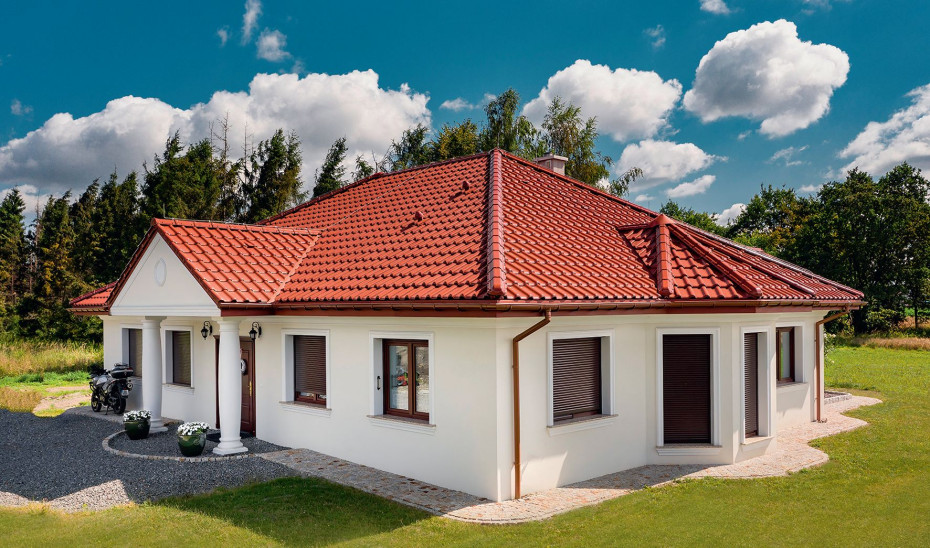

PYTANIE CZYTELNIKA: Czy opaska wokół domu jest potrzebna?
ODPOWIADA: JANUSZ WERNER Opaska to wąski pas okalający budynek, o nawierzchni utwardzonej kostką bądź płytami chodnikowymi, albo wykończonej żwirem lub kamieniem ogrodowym. Podstawowe zadania opaski to ograniczanie ryzyka zawilgocenia fundamentów, ochrona dolnej partii elewacji przed zabrudzeniem, estetyczne odcinanie budynku od trawnika. Szerokość opaski to 40 do 60 cm. Jeśli ma pełnić funkcję chodnika, powinna być szersza i mieć 80-90 cm. Warto zauważyć, że aby na chodniku wygodnie minęły się dwie osoby, jego szerokość powinna wynosić przynajmniej 120 cm. ZADANIA OPASKI Najważniejszym zadaniem opaski jest odprowadzanie wody, która mogłaby gromadzić się przy fundamentach, co prowadzi do ich zawilgocenia. Dlatego opaski układa się ze spadkiem od budynku. Kiedyś robiono je również z betonu. To zły pomysł - taka wylana, betonowa opaska odprowadza deszczówkę na jakąś odległość od ścian, ale uniemożliwia odparowanie wilgoci gromadzącej się pod nią, bezpośrednio przy fundamen...
