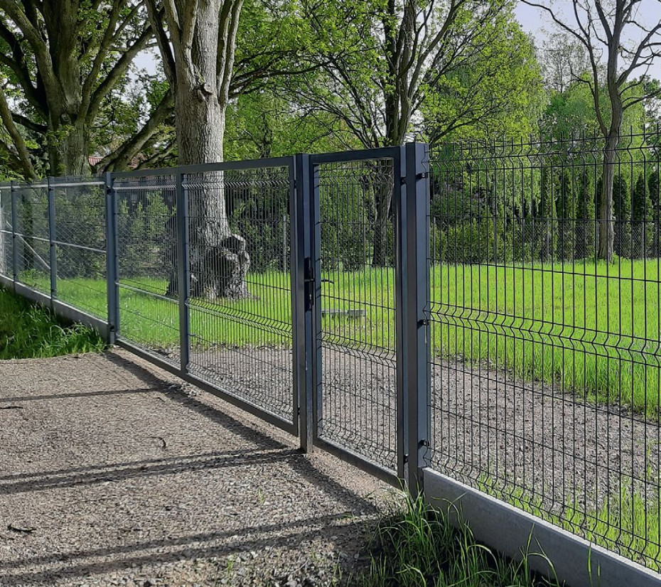

Ogrodzenie: z elementów prefabrykowanych, wysokość 1,70 m; fundament i podmurówka - gotowe elementy z betonu, stopy o głębokości 0,60 m (przy bramie 1,20 m); słupki - ze stali, między przęsłami 5 × 7 cm, przy furtce i bramie 15 × 15 cm; przęsła - gotowe, 2,50 × 1,50 m, wykonane z drutu 5 mm, ocynkowanego i pomalowanego lakierem proszkowym na kolor grafitowy; furtka - o szerokości 0,90 m, z zamkiem na klucz; brama - jednoskrzydłowa, przesuwna, 4 m, bez napędu.
Decyzja: Działkę kupiłem głównie w celu dobrego ulokowania oszczędności, dopiero w bliżej nieokreślonej przyszłości planuję stawiać na niej dom. Postanowiłem rozebrać stare, mocno zniszczone ogrodzenie z siatki, bo tylko szpeciło osiedlową ulicę. Postawiłem nowe z betonu, stali i drutu, które wygląda schludnie, nie jest potrzebna jego konserwacja (np. elementy ze stali producent zabezpieczył farbą proszkową). Dzięki wykorzystaniu niedrogich prefabrykatów, realizacja nie wydrenowała mojej kieszeni. Poza tym przy wykonywaniu podmurówki, zakres prac ziemnych nie był duży. Przęsła też łatwo i szybko można było zamontować. Przy furtce i bramie nie zastosowałem jeszcze napędu, domofonu itp. Rady i przestrogi:- Doradzić mogę dwie rzeczy. Po pierwsze, zakup prefabrykatów wyższej jakości, w porównaniu z tymi najtańszymi. Po drugie, zamówienie wyrobów z usługą montażu. Ja udałem się nie do hipermarketu budowlanego, tylko do okolicznego dużego składu (sąsiedzi twierdzili, że obsługa jest tam fac...
