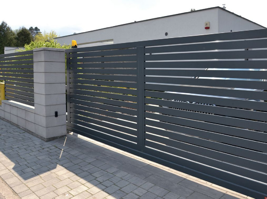

Ogrodzenie: z gotowych elementów; fundament - żelbetowy, monolityczny o głębokości 1 m, przy furtce i bramie o głębokości 1,20 m; podmurówka i słupki - wykonane z prefabrykowanych kształtek betonowych w odcieniu jasnoszarym, przykryte gotowymi czapami; przęsła - z ocynkowanej stali, zabezpieczonej proszkowo farbą z palety RAL na kolor antracyt; furtka o szerokości 1 m, z elektrozaczepem i wideodomofonem, skrzynka pocztowa (w murze); jednoskrzydłowa brama przesuwna (4 m), z napędem.
Decyzja: Mieszkam przy ulicy z jednorodzinnymi domami, każdy mieszkaniec chce mieć tu ciszę i poczucie prywatności. Z tego powodu zastosowałam mocno zabudowany system ogrodzeniowy. W przypadku murków i podmurówki, są to prefabrykowane elementy z betonu, natomiast do wypełnienia przerw między nimi przeznaczyłam gotowe przęsła stalowe ze sztachetami ułożonymi poziomo i gęsto. Architektura mojego domu jest nowoczesna, kolorystyka utrzymana w odcieniach bieli i szarości, postarałam się zatem o pasujące do nich elementy ogrodzeniowe. Jestem zadowolona z ich wyglądu, udało mi się osiągnąć spójność. Jeżeli chodzi o jakość wyrobów, to w składzie brukarskim poświęciłam sporo czasu na wyselekcjonowanie dobrych i trwałych. Szczególnie zależało mi na tych bezobsługowych, poza doraźnym umyciem żadna inna obsługa i konserwacja nie wchodziła w grę. Sprzedawca wskazał mi zaimpregnowane przemysłowo kształtki betonowe (było w czym wybierać). Spodobały mi się elementy o prostej nowoczesnej formie, z fakt...
