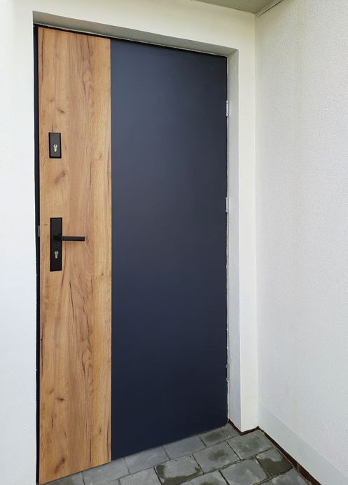

Drzwi zewnętrzne gospodarcze: ze stali, podobnie wykończone jak główne; współczynnik przenikania ciepła U = 1,1 W/(m2·K); skrzydło - pełne, wymiary 2040 x 878 x 68 mm; dwa zamki trzypunktowe, klamka; mechanizm ryglowania w dwóch miejscach; trzy zawiasy; ościeżnica stalowa.
Decyzja: kiedy rodzina męża stawiała dom w okresie PRL-u, od strony północnej zaplanowała mały garaż z kotłownią. Zamknęła go rozwieralnymi dwoma skrzydłami. Garaż szybko zmienił przeznaczenie - miejsce parkingowe przeobrażono w składzik gospodarczy. Już wiele lat temu zamierzałam wymienić drewniane wrota starego typu na lepsze, bo nie spełniały obecnych wymogów termoizolacyjnych. Przeszklenia w górnej części obu skrzydeł wykonano z pojedynczych szyb, zatem w zimie temperatura w garażu spadała w okolicę zera. Trochę lepiej było, gdy mąż ocieplił skrzydła, od strony pomieszczenia, warstwą styropianu. Zasłonił wtedy jedno z okienek, lecz drugie pozostawił jak poprzednio, by do wnętrza wpadało światło dzienne. W ubiegłym roku zdecydowałam się na radykalniejszy krok. Zleciłam usunięcie wysłużonych szerokich wrót, następnie zmniejszenie otworu do rozmiaru nowych, z pojedynczym skrzydłem o szerokości 90 cm. To dlatego, że nawet w tych dwuskrzydłowych od dawna otwieraliśmy tylko jedno. Wolała...
