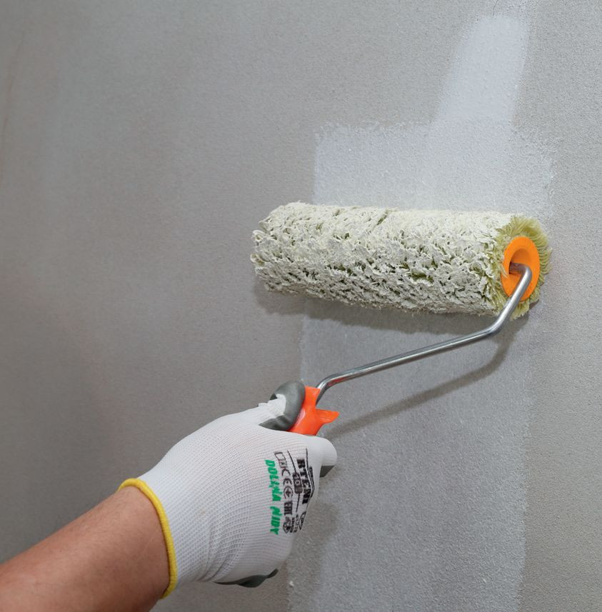

Wykańczanie ścian wewnętrznych to jeden z tych etapów budowy, który daje inwestorowi największą swobodę wyboru rozwiązań - technologii i materiałów. Ważne jednak, by podejmując decyzje nie kierować się tylko własnymi preferencjami - sposób wykończenia powinien również uwzględniać warunki panujące w poszczególnych pomieszczeniach.
Czym najczęściej wykańcza się surowe ściany? Najczęściej wykańcza się je tynkami cementowo-wapiennymi. Ich główną zaletą jest wysoka wytrzymałość mechaniczna oraz dobra odporność na zawilgocenie, dzięki czemu bez obaw można je stosować w kuchni, łazience czy pralni - wszędzie tam, gdzie wilgotność bywa podwyższona. Świetnie sprawdzają się zarówno jako podłoże pod farby i tapety, jak i jako baza do układania płytek ceramicznych. Trzeba jednak liczyć się z ich wadami. Schnięcie tynku cementowo-wapiennego trwa około czterech tygodni, co potrafi znacznie wydłużyć harmonogram prac. Przygotowanie zaprawy na budowie jest uciążliwe, dlatego w domach jednorodzinnych popularniejsze są gotowe mieszanki, zapewniające powtarzalną jakość bez ryzyka błędów przy dozowaniu składników. Tynk cementowo-wapienny można nakładać ręcznie lub mechanicznie, agregatem tynkarskim - ten drugi sposób praktykuje się wtedy, gdy do otynkowania jest duża powierzchnia. Podłoże przed tynkowaniem powinno mieć wilgotnoś...
