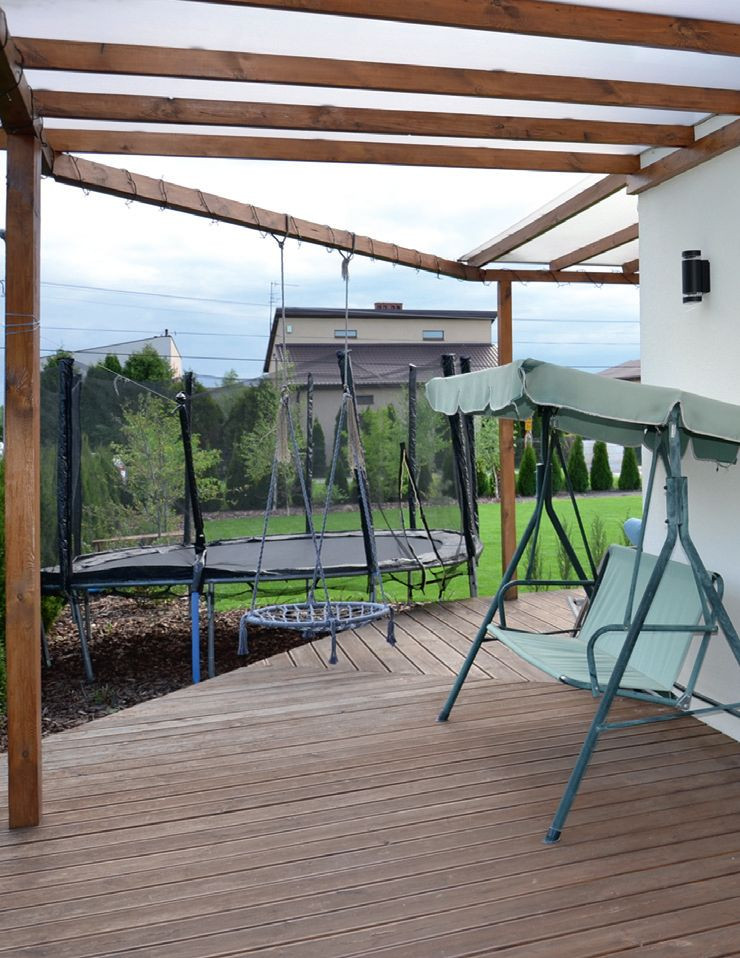

Taras: z drewna sosnowego, powierzchnia 50 m2, narożny; legary i nawierzchnia z kantówki sosnowej, deski tarasowe ryflowane; wykonanie - metodą na sucho, na punktowym fundamencie; zadaszenie - stałe, z kantówki sosnowej i przezroczystych płyt poliwęglanu komorowego; lokalizacja - na nasłonecznionej działce, przy bocznej i tylnej ścianie domu, przy strefie dziennej, ekspozycja na wschód i południe.
Decyzja: chociaż zleciłem brukarzom utwardzenie podjazdu do garażu i opaski wokół domu szarą kostką betonową, to taras wolałem mieć drewniany. Zdecydowałem się na samodzielny montaż metodą na sucho, na punktowym fundamencie. Wykorzystałem zaimpregnowane przemysłowo drewno sosnowe, w tym ryflowane deski tarasowe. Zależało nam (mnie i żonie) na zbudowaniu przestronnego, zadaszonego na stałe, zewnętrznego pokoju. Sami wytyczyliśmy, po odpowiednich przymiarkach, jego obrys. Podest jest narożny, o powierzchni 50 m2. Dlaczego jest tak rozległy? Bo chcieliśmy ma nim urządzić kącik wypoczynkowy z kanapami, oprócz tego postawić stolik, huśtawki, bujany fotel. Czy zadaszenie jest niezbędne? Tak, bez niego taras nie byłby funkcjonalny na 100%. Rady i przestrogi:- Mimo konieczności poniesienia dodatkowych kosztów, polecam wykonanie stałego zadaszenia od razu. Do pokrycia dachu nad drewnianą konstrukcją, zastosowałem płyty poliwęglanu komorowego. Rozważałem użycie przydymionej wersji płyt, ale oba...
