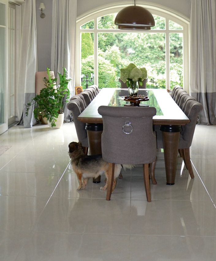

Posadzka: w holu i jadalni - z płyt gresu, o wymiarach 80 x 80 cm; faktura szkliwiona; najwyższa klasa ścieralności; fugi o szerokości 5 mm; w kuchni i łazienkach na parterze - z jasnego marmuru.
Podkład: standardowy jastrych z podłogówką.
Decyzja: dbałość o funkcjonalność towarzyszyła mi przez cały okres projektowania, budowania i wykańczania domu. Zajęłam się każdym detalem wystroju i kolorystyki - dążyłam do uzyskania przestrzeni eleganckiej i nieprzytłaczającej, przytulnej i naturalnej. Nie nadużywałam ilości barw. Identyczny kolor śmietany, który wyselekcjonowałam z palety RAL (9002), mają elementy zarówno we wnętrzu (posadzka z płyt gresowych i kamiennych, listwy przypodłogowe, panele boazeryjne, meble kuchenne, itp.), jak i na zewnątrz budynku (elewacje, okna, drzwi zewnętrzne i wewnętrzne, brama garażowa). Odcieniami szarości operowałam w podobny sposób. Żywe kolory dopuściłam jedynie w akcesoriach. Szczególnie na parterze zależało mi na wrażeniu elegancji, klasy, z tego powodu w holu i jadalni zastosowałam duże płyty szkliwionego gresu, w kuchni i łazienkach (gościnnej i małżeńskiej) - jasny marmur. Uzyskałam świetny efekt estetyczny, jednak co do praktyczności takiego wykończenia posadzek, mam dziś wątpliwości....
