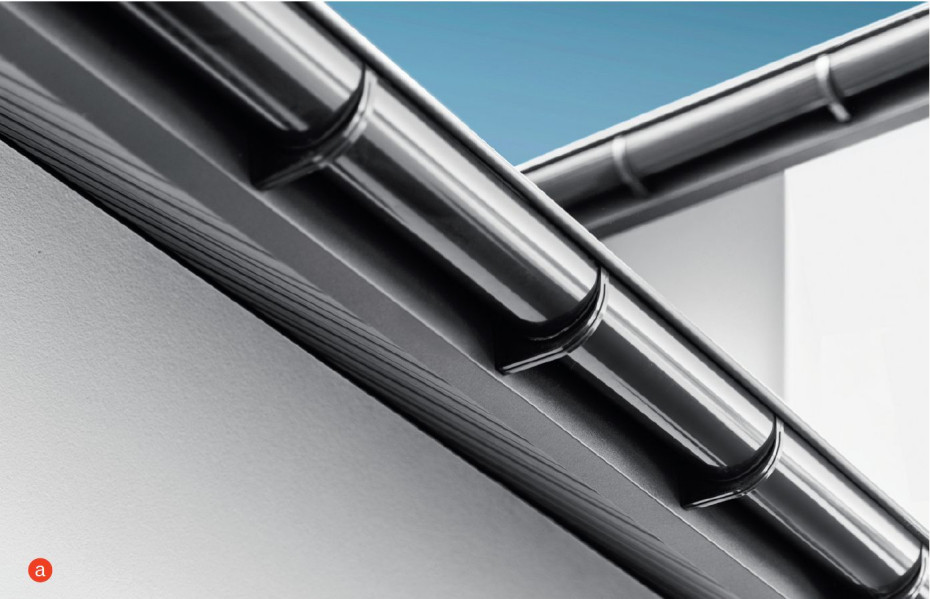

ODPOWIADA: JANUSZ WERNER Rynny to element większego systemu, nazywanego orynnowaniem. Poza rynnami, które zbierają wodę spływającą z połaci dachu, mamy w nim rury spustowe, odprowadzające ją na dół, oraz rozmaite elementy łączące i mocujące. Bez rynien woda spływająca z połaci zalewałaby ściany i powodowała ich zagrzybienie. Dlatego przepisy stanowią, że każdy budynek wolnostojący o wysokości powyżej 4,5 m i powierzchni dachu przekraczającej 100 m2 powinien być w nie wyposażony. W budynkach niższych i z mniejszym dachem orynnowanie może nie występować, o ile okapy ukształtowano w sposób zabezpieczający przed zaciekaniem wody na ściany. Na ogół rynny montuje się jako zewnętrzne, wewnętrzne - prowadzone do pionów kanalizacyjnych - stosuje się niekiedy do odwodnienia dachów płaskich. Najpopularniejsze są wiszące o przekroju półokrągłym, choć w projektach nowoczesnych - na dachach bezokapowych i z gzymsem - coraz częściej pojawiają się prostokątne czy kwadratowe. Woda z rynien ...
