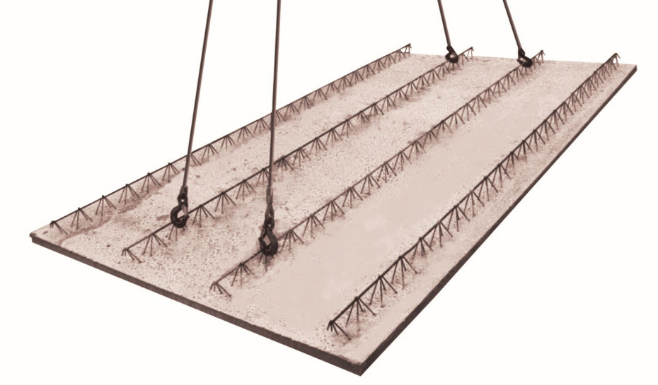

PYTANIE CZYTELNIKA: W projekcie mam przewidziany strop żelbetowy (wylewany). Zasugerowano mi jednak możliwość zastąpienia go stropem filigran. Czy taki prefabrykowany wariant jest rzeczywiście godny uwagi i jak wypada na tle innych rodzajów stropów z prefabrykatów?
ODPOWIADA: JAROSŁAW ANTKIEWICZ Stropy filigran zaliczane są do stropów prefabrykowanych. Są jednak ich szczególnym rodzajem. Bo rzeczywiście, jeżeli chodzi o budowę, ogólne założenia konstrukcyjne, to zdecydowanie najbliżej im do typowych stropów żelbetowych. Finalnie bowiem, decydując się na wykonanie w budynku stropu filigran, otrzymujemy żelbetową płytę nośną. Żelbetową, czyli powstałą z zespolenia betonu ze zbrojeniem, które stanowi kratownica ze stalowych prętów. ZAWSZE INDYWIDUALNE PODEJŚCIE Co więcej, w obu przypadkach wszystkie zasadnicze elementy - przede wszystkim grubość płyty oraz układ zbrojenia - projektuje się indywidualnie. Dostosowuje się go więc do konkretnego budynku. Znaczenie ma tu układ podpór (miejsc oparcia) stropu i odległość pomiędzy nimi. W praktyce oznacza to przede wszystkim, że bierze się pod uwagę to, gdzie znajdują się ściany nośne zewnętrzne i wewnętrzne, podciągi, słupy. Z drugiej strony trzeba też uwzględniać układ i rodzaj obciążeń, czyli...
