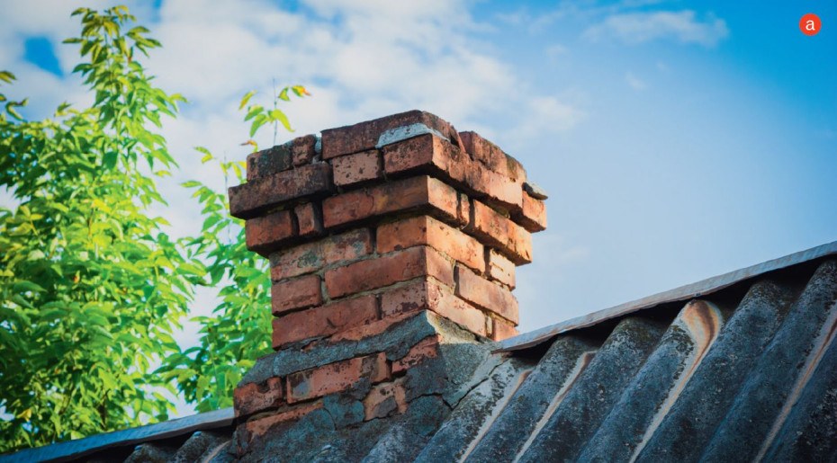

PYTANIE CZYTELNIKA: Chcę wymienić stary kocioł węglowy na pelletowy z podajnikiem. Po wstępnych oględzinach instalator kotłów powiedział mi, że powinienem pomyśleć również o umieszczeniu wkładu w kominie. Przy tym jego zdaniem, ze względu na nierówności starych cegieł i zaprawy, prawdopodobnie potrzebne będzie również frezowanie komina. Z tego co się zorientowałem, chodzi jakby o rozwiercenie kanału w kominie. Jednak czemu właściwie ma służyć frezowanie i czy coś takiego będzie bezpieczne dla komina, który ma kilkadziesiąt lat i nie jest w idealnym stanie? Do tej pory komin służy jednak wystarczająco dobrze.
ODPOWIADA: JAROSŁAW ANTKIEWICZ Przede wszystkim, jeszcze przed zakupem kotła, proszę poprosić o poradę nie tylko instalatora kotłów, ale również kominiarza. Powinien to być mistrz kominiarski z doświadczeniem i pełnymi uprawnieniami. Właściwe odprowadzenie dymu to warunek konieczny nie tylko prawidłowej pracy samego kotła, ale również bezpieczeństwa domowników i budynku. Choćby ze względu na ryzyko zaczadzenia oraz pożaru, jeżeli komin ulegnie uszkodzeniu. Frezowaniu, czyli rozwiercaniu kanałów, poddaje się tylko kominy wykonane z pełnej cegły ceramicznej. Najczęściej po to aby móc w nich umieścić wkład ze stali, ewentualnie z ceramiki. MK SYSTEMY KOMINOWE NAJPIERW OCENA SYTUACJI Frezowanie to po prostu mechaniczne rozwiercenie istniejącego komina z cegły. Oczywiście, robi się to za pomocą specjalistycznych maszyn. Przy czym jest ich kilka rodzajów, przez co różnią się nieco chociażby sposobem i szybkością pracy. Ponadto są np. wersje przeznaczone do frezowa...
