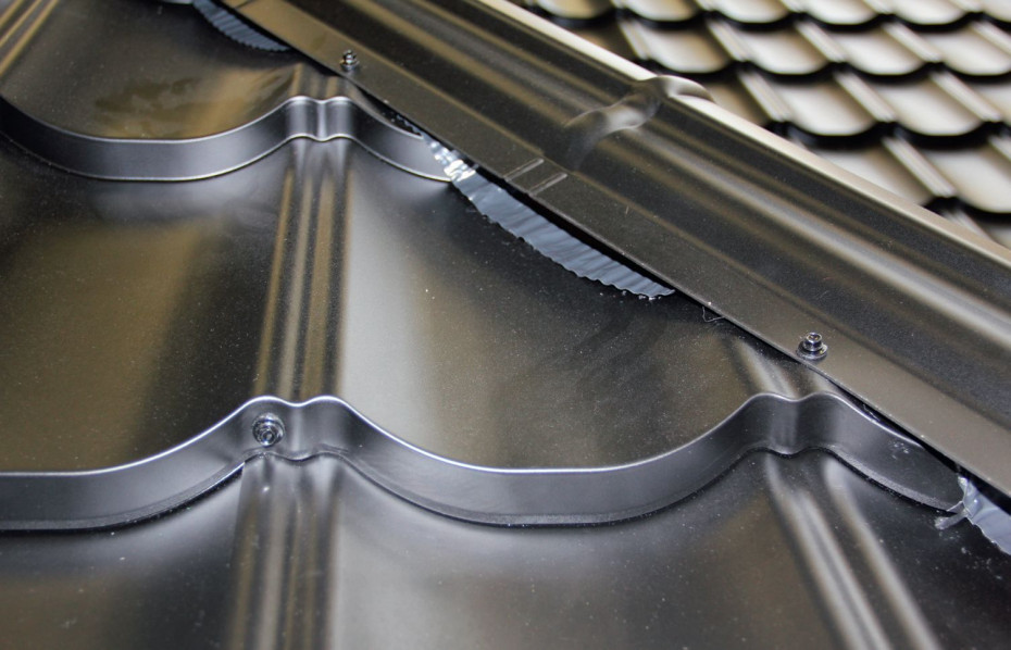

PYTANIE CZYTELNIKA: Obróbki blacharskie - kupić gotowe, czy niech dekarz robi je na miejscu?
ODPOWIADA: JANUSZ WERNER Obróbki z blachy pojawiają się na każdym dachu - krytym blachą, dachówką ceramiczną, betonową, gontem bitumicznym. Na połaciach krytych strzechą i drewnianym gontem ich nie widać, ale też są - przy kominach czy oknach dachowych. Obróbki wpływają na wygląd dachu i jego szczelność. Zakłada się je na brzegach połaci - wzdłuż okapu, krawędzi dachu, w koszu dachowym, dookoła kominów, przy połączeniu pokrycia ze ścianą, np. lukarny. Do niedawna większość z nich dekarze przygotowywali na budowie, korzystając z maszyn nazywanych zaginarkami i narzędzi ręcznych. Materiałem na obróbki jest stalowa blacha powlekana, w kolorze identycznym lub zbliżonym do koloru pokrycia (zależnie oczywiście od jego rodzaju - na dachu z blachy kolor pokrycia i obróbek ma być taki sam, na połaciach krytych dachówką czy gontem niekoniecznie). Gdy potrzebna jest większa trwałość, na obróbki można wykorzystać droższe aluminium, blachę miedzianą lub cynkowo-tytanową. Dziś gotowe ob...
