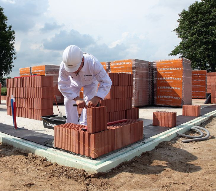

PYTANIE CZYTELNIKA: Zastanawiam się jaki sposób odizolowania podłogi od wilgoci gruntowej będzie najlepszy. Wiem, że zwykle układa się papę lub folię na warstwie chudziaka. Jednak spotkałem się również z opinią, że lepiej umieścić folię pod betonem, tak, aby już on był oddzielony od gruntu. Który wariant jest więc lepszy? Ponadto, czy warto kupować papę, czy może jednak wystarczy wyraźnie tańsza od niej folia?
ODPOWIADA: JAROSŁAW ANTKIEWICZ Powszechnie przyjęty sposób wykonania podłóg polega na tym, że izolację przeciwwilgociową układa się na tzw. chudziaku, nie zaś pod nim. To uzasadnione, gdyż warstwy folii budowlanej lub papy spoczywają wówczas na stabilnym i równym podłożu. Ponadto po zakończeniu budowy podłóg na gruncie izolacja przeciwwilgociowa podłogi zostaje zwykle przykryta od góry izolacją cieplną ze styropianu, kolejną warstwą folii oraz wylewką podłogową (jastrychem) i posadzką. Zostaje więc zamknięta - i w efekcie dodatkowo zabezpieczona - wewnątrz wielowarstwowej struktury. Gdyby folię lub papę ułożyć pod chudziakiem, np. na warstwie wyrównanego gruntu rodzimego lub zagęszczonego piasku, to po pierwsze trudno byłoby zagwarantować, że będzie ona naprawdę równo rozścielona na całej powierzchni, zanim zostanie ułożony beton (chudziak). Po drugie, jak w takim wariancie zapewnić szczelność połączeń na zakład, pomiędzy kolejnymi pasami papy? Po trzecie, z czasem ta izola...
