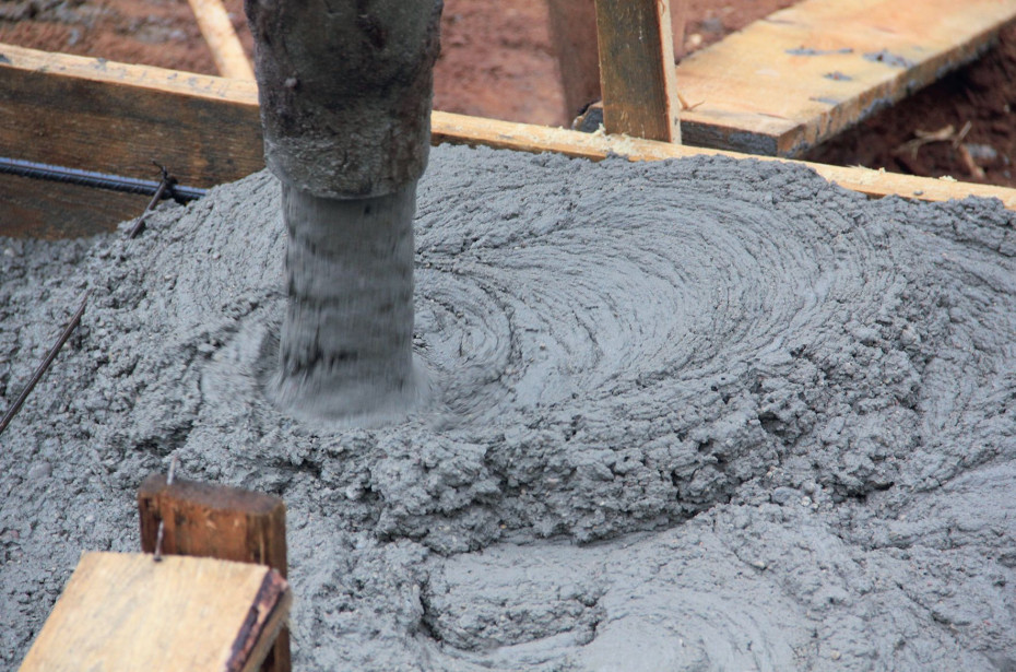

PYTANIE CZYTELNIKA: Jak zrobić beton, jakie są właściwe proporcje?
ODPOWIADA: JANUSZ WERNER Zgodnie z normą (PN-EN 206+A2:2021-08) beton to kompozyt (materiał powstający z połączenia co najmniej dwóch różnych składników) powstały ze zmieszania cementu, kruszywa grubego i drobnego, wody oraz ewentualnie domieszek, dodatków lub włókien (zbrojenia rozproszonego), który uzyskuje swoje właściwości w wyniku hydratacji cementu. Hydratacja cementu to proces chemiczny, którego wynikiem jest wiązanie i twardnienie mieszanki betonowej. ROBIONY NA MIEJSCU CZY TOWAROWY Beton wykorzystuje się na każdej budowie. W budynkach wznoszonych w technologii murowanej wylewa się z niego fundamenty, stropy, schody, inne elementy konstrukcyjne: wieńce, słupy, nadproża, itd. Także domy z drewna i prefabrykatów stawia się na betonowych fundamentach. Na budowach domów jednorodzinnych przez lata beton przygotowywano na miejscu. Składniki dozowano według wskazań majstra i mieszano w betoniarce. Jeśli ich jakość jest odpowiednia, proporcje właściwe, a składniki prawidł...
